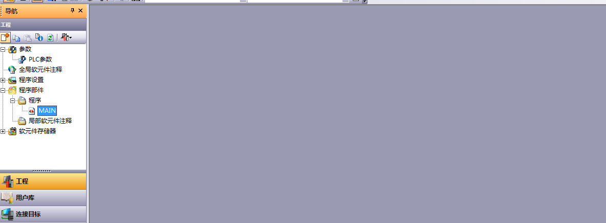

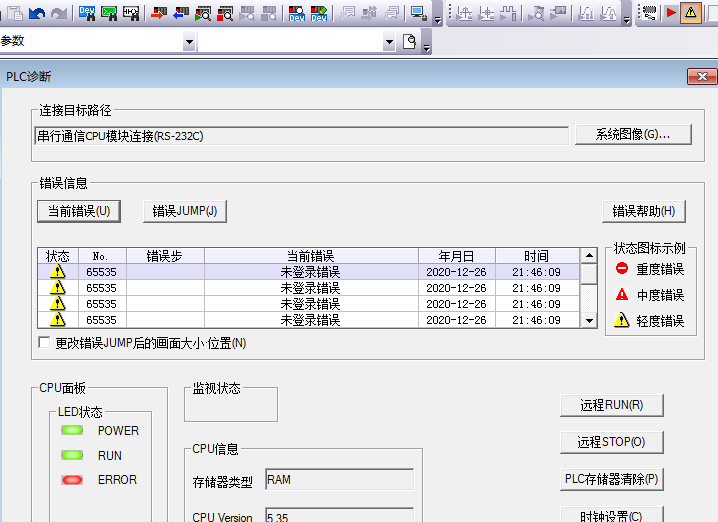

1‘,plc通电后error灯闪,连接电脑诊断显示65535代码,未登录错误。
2,读取plc程序上传后,点击main显示灰白打不开,
3,也不能下载程序

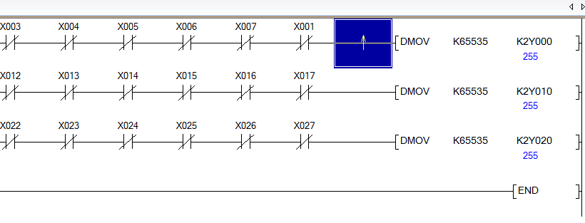

先格式化。还是程序写错了应该用mov而不是dmov

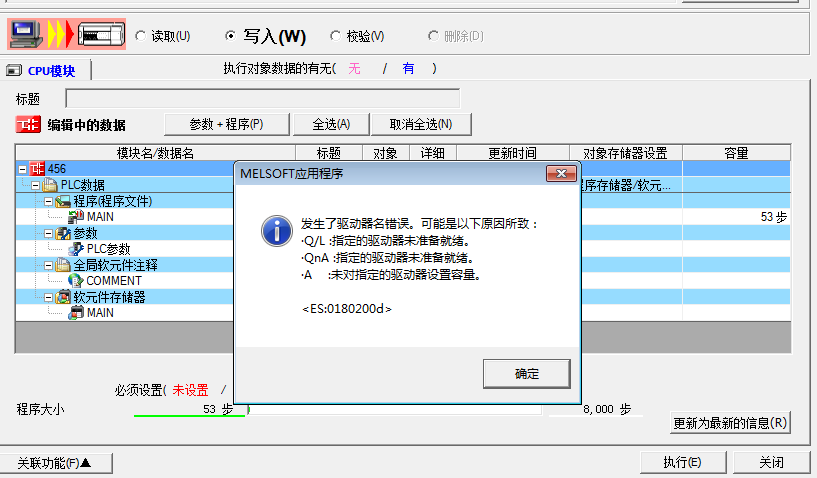

格式化了,程序不能下载,就出现图一故障,这是cpu有问题吗

FX1N用旧版本软件试试看?
可能是个坏的plc,.通电打到run.运行灯不亮,反而errorl亮灯。反复都这情况

打三菱客服电话,问一下,65535代码是代表啥

程序都溢出了,K2Y0z最带才255,你给个65535

程序先清了,编写个简单的测试,你这程序MOV或者DMOV都不行,MOV占用16位,K2Y0占用地址到多少你知道么?16个位,你先改成K2M0自己看下占用多少个位,小白刚开始学PLC吧.

K2M0最大255啊,你放65535怎么放得下
,下一个空程序进去清一下

不支持那个箭头指令
