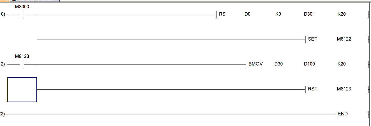

请教一下大师们,如图所示的程序能否实时监听到串口仪表发来的数据?

肯定可以的,不然要它有何用。

D8120要設定
