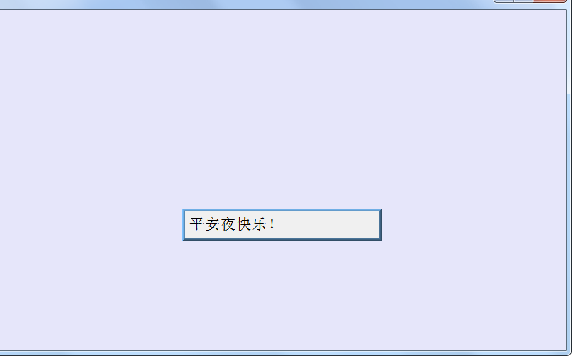

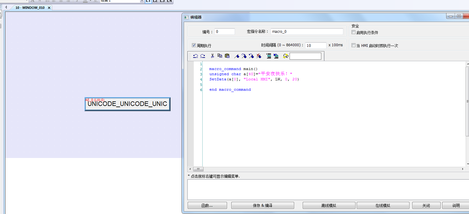

如图所示,宏指令写入内容,显示中文

大佬实际应用在什么地方

没什么实际用途,只是做个技术参考吧。。。触摸屏没有中文输入法的话这个也没什么意义。。文字一开始输入好的,直接用标签也一样的。
