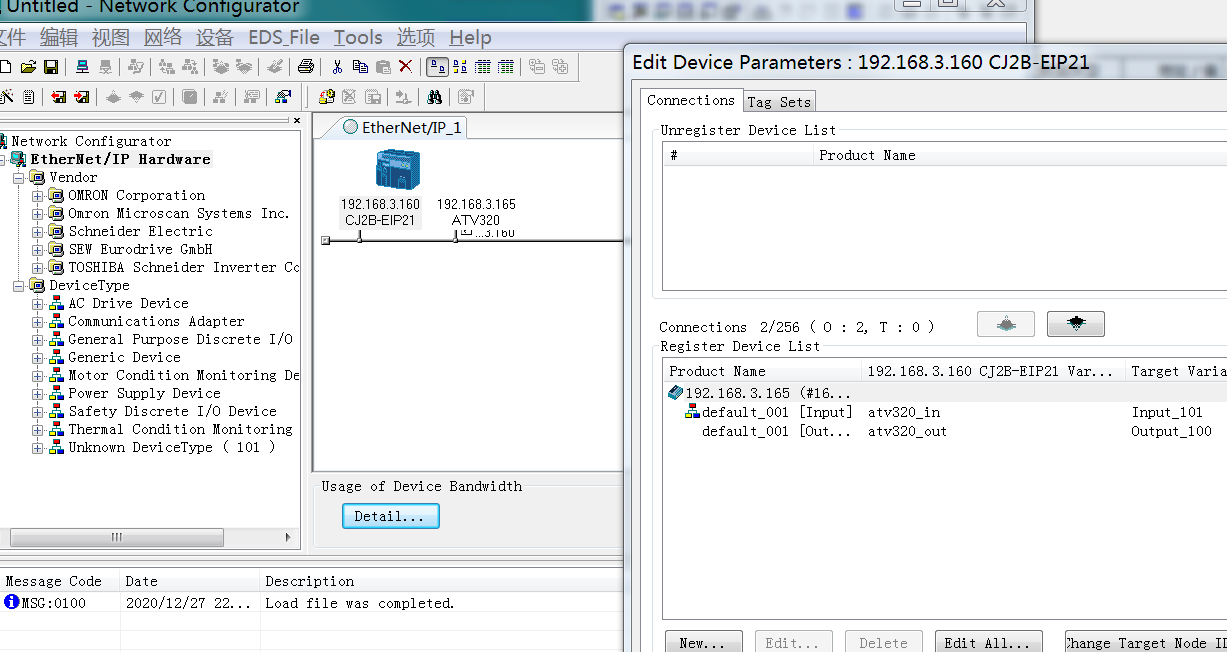

1楼  发表于: 2020-12-27 09:48
需要个EDS文件  然后用network configurator 进行EIP网络配置  机器人  阀岛走EIP是这样的  不过我还没做过  过一段时间我就有机会试啦

2楼  发表于: 2020-12-27 22:10
EDS文件,
设置好PLC,和设备的IP地址(需要工具,一般设备硬件商会提供),
硬件设置好,在线好像直接可以上载配置,
新建标签,(注意,大小是字节,也可以用CX-Programmer-符号-新建网络变量,输入+输出,),用CX-Programmer新建的话,直接可以在network configurator导入就行.
然后硬件IP注册对应的输入输出变量,下载到EIP模块就行,
这个是前几天玩的施耐德变频器的EtherNET/IP通讯.
当然,有PLC的话,可以用装CODESYS,新建一个EtherNET/IP和PLC对接测试,EDS文件codesys导出就可以玩.
