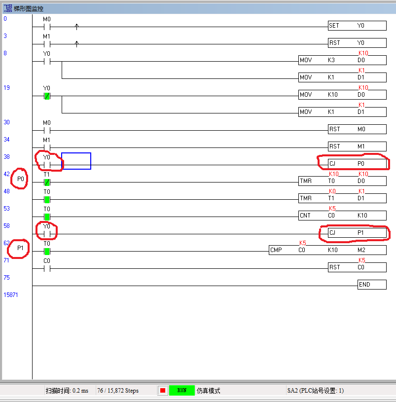

各位大神,我做了个测试程序,用Y0触点工作时再调用子程序p0,p1,可监控时却发现,Y0触点还没工作,p0.p1子程序照样工作,挺奇怪啊!!哪位大神看下,啥问题

子程序只能写在主程序后面,也就是FEND指令后面,不然就把子程序当主程序扫描执行

1楼大神说的对,我刚学习台达,很不熟悉,很不习惯这种编程方法,以前玩西门子系列,
2楼大神方法正解,加入FEND指令分开子程序,就好了
感谢大神指点!!
