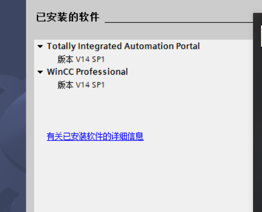

现在直接打开显示缺少STEP7 BASIC文件,然后安装了STEP 7V14专业版就显示版本对不上,求指导下,这博途搞得有点蒙

这个博图软件的确不好安装,你把博图卸载干净了重新装试试,实在不行就得用纯净系统装了

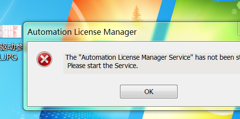

看英文的意思是你那个自动授权没有开启服务,从电脑上有个打开关闭服务,看看打开一下试试,原来我的step7出现过这个情况,希望能够帮到你

建议楼主重装系统,然后直接装博图V16,实在需要用V14建议用虚拟机

找到问题,V14 WINCC和PLC版本没对上

你装的是WINCC 没有装STEP7
