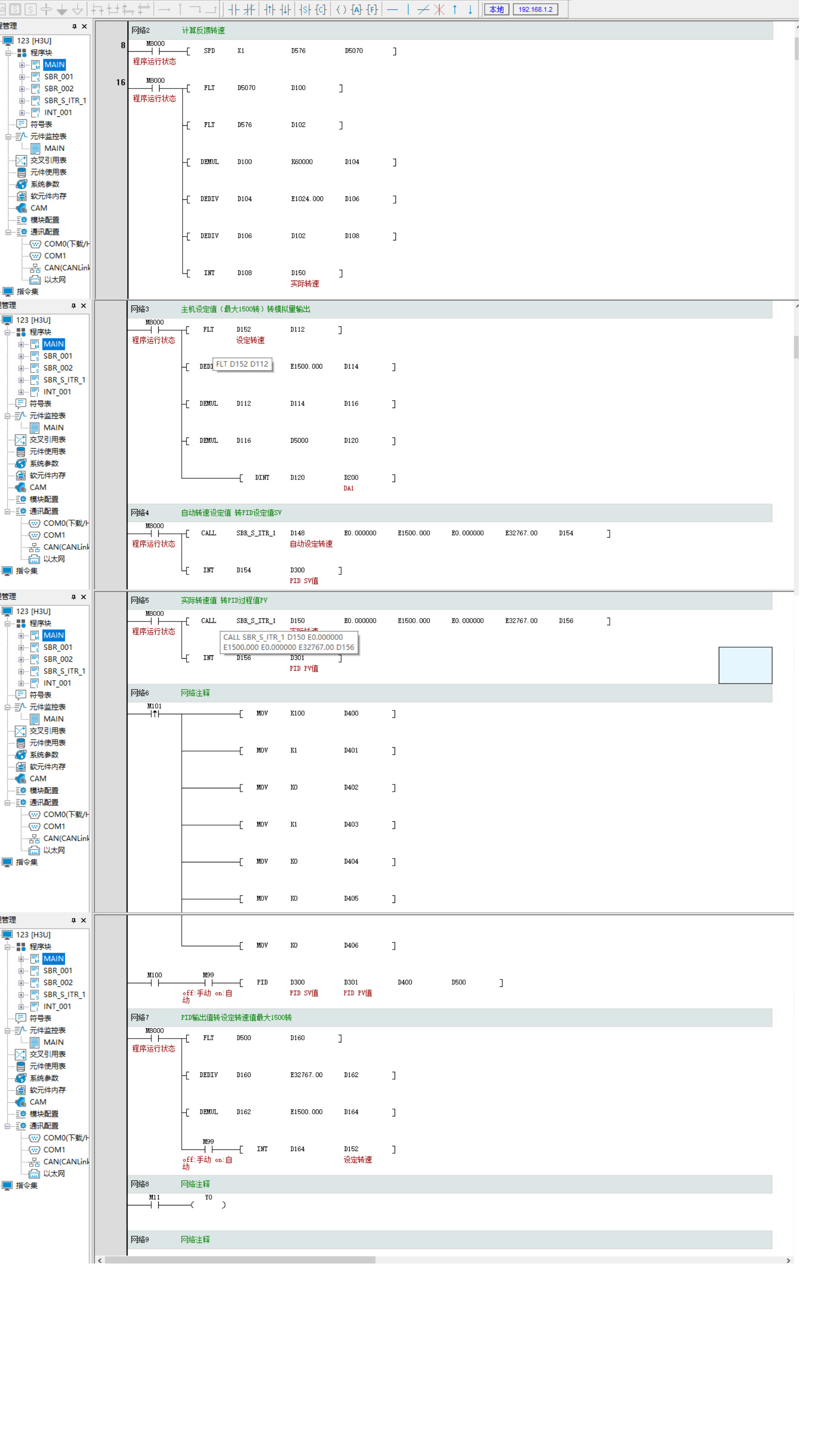

昨天发了求助贴是螺杆挤出机恒压控制PID调节,由这个工况测试起来有点难,所以改为一下工况,方便测试。
工况说明:变频器驱动电机转动,电机加装编码器反馈给PLC,做为PID控制器的PV值,与设定值SV(转速)进行PID运算,输出控制变频器,使电机稳定在SV值运行。(汇川3U的PLC)
1、自动切换到手动时,把PID的输出值直接给变频器设定值。(自动切手动无扰,系统正常)
2、PID从手动切换到自动时,怎样编程才能使输出值在手动输出值位置开始调节?汇川3U好像没有看到手动输出功能。

加一个初始值
