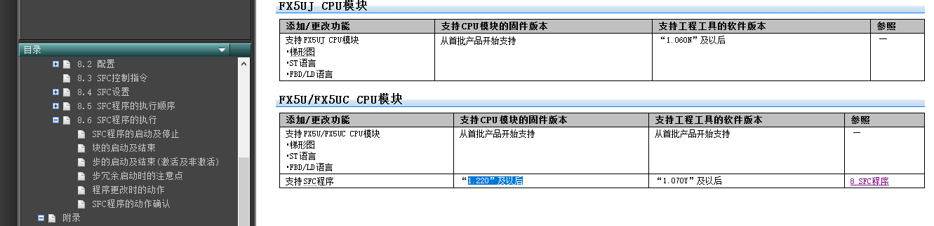

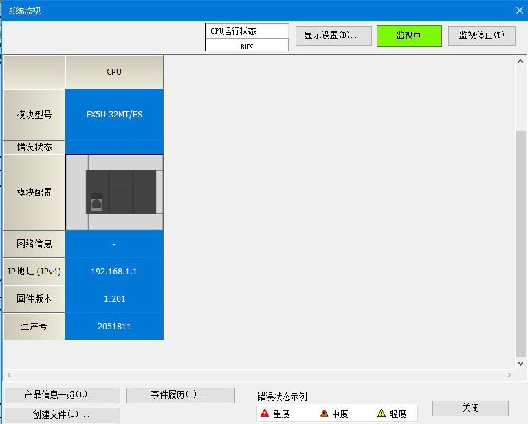

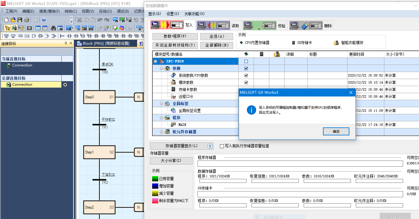

升级了GX Works3-1.070Y 发现FX5U也可以用SFC编程。于是就编写了一个简单的SFC程序,编译没有错误,但是不能下载和模拟。查找了一下相关手册,说是固件版本要1.220”及以后才支持SFC.  请教大神哪里有FX5U固件1.220下载

已经解决了,感谢  大神--崇庆阳光 --提供的固件--fx5ucpu_1220.zip

升级固件版本1220后,可以下载SFC程序到FX5U PLC,也可以监控SFC程序的运行。唯一遗憾的是不能模拟.
