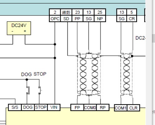

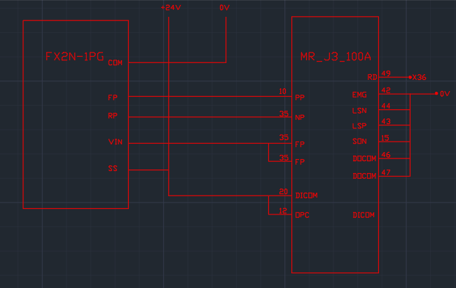

原来是2N-1PG   MR-J3现在想换成3U-1PG与伺服MRJ4-A   看下接线对不对

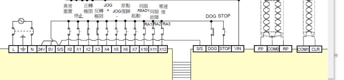

现在想换成3U-1PG   mR-J4-100A还是这样接线,对不对?

接對但還有encoder
及所有發送比例問題

1PG的VIN接24V,图上连到伺服的两个端子标错了,疑似PG/NG,这两个不接。

您说的是10 35?
引用第5楼sjm213于2020-12-22 18:35发表的  :
[attachment=250918]

您说的是10 35?
跟VIN连得两个FP/35
