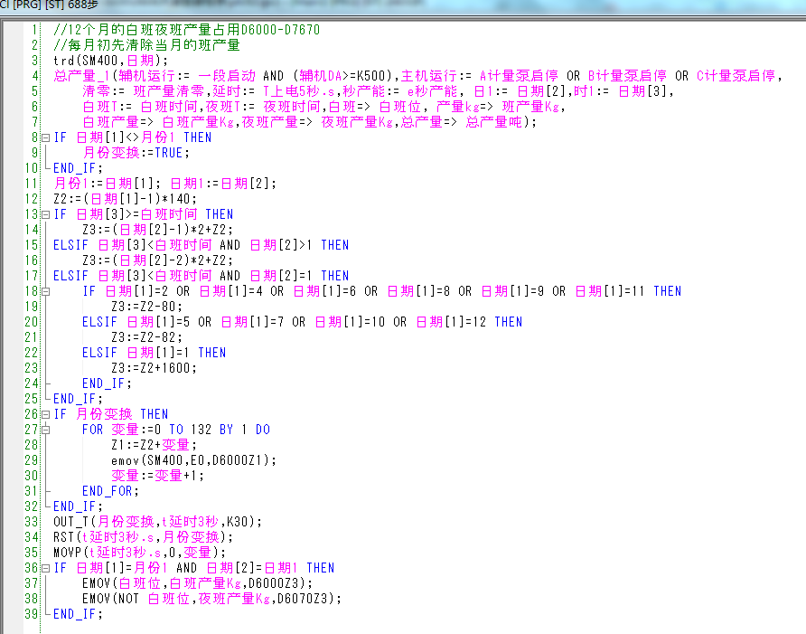

三菱ST写的统计今天和昨天每小时产量,请多多指教!!!!!!!!!!!!!!

总体挺好。问题是晚上0点关电停机,你的数据就不对了,要改一改
这个我已经发现了,实际中会加入分和秒的判断。这只是用ST代替梯形图来减少程序的代码!!!

我一直在考虑少写代码。
IF T_HOUR =0 AND T_MIN=0 AND T_SECOND =0 THEN
和
IF T_HOUR =0 AND NOT M8002 THEN
两个判断时间为零点
效果是否一致

这是我做的一年产量,产量是浮点数的。
