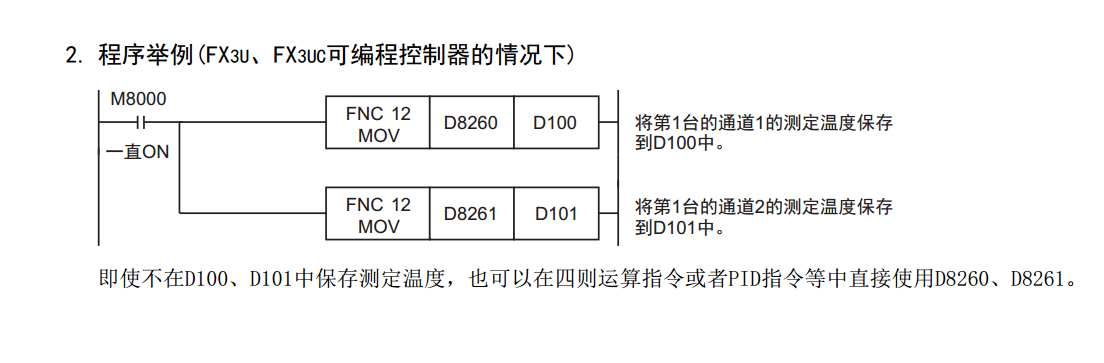

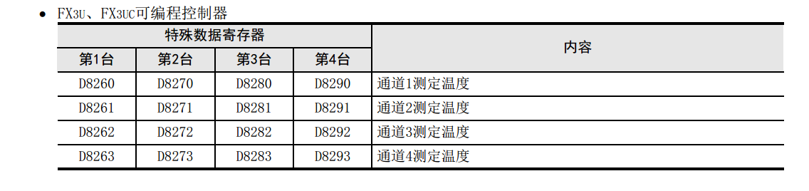

读出的数值为0,打火机烧感应头,数值没有变化,感觉压根就没连上一样,求各位大神帮忙分析一下,看看问题出在哪里? 谢谢

三根接线?铂电阻选型?

三根接线?铂电阻选型?
K型热电偶

我记得是用铂电阻的吧PT100

PLC是連FX3U嗎,如果是的話與PLC連接部分有使用機能擴充板嗎?

引用第4楼cypress1121于2020-12-21 13:47发表的  :
有的 ,问题已经解决了 ,PLC主体的问题,谢谢

引用第3楼梦雨天涯于2020-12-21 08:59发表的  :
我记得是用铂电阻的吧PT100
模块不一样,问题解决了  ,PLC主体的问题。谢谢了
