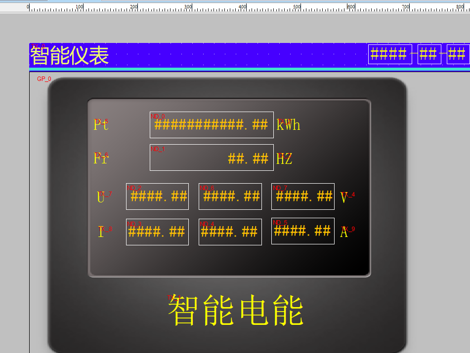

求助三菱FX5U 通过modbus通讯电力仪表,通讯后读取仪表电压电流公里因数等,那位有这方面编程经验赐教或者可以有偿服务,微信23320546

1条指令的事情,超简单。

对照手册和仪表协议自己试一下,很简单的

ADPRW搞定
查一下外部设备地址对应一下

程序写好后,PLC与电脑链接,弄个串口软件,确认PLC发出来的指令是否正确,指令对了,一般都没啥问题
