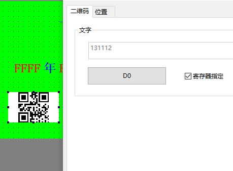

想在触摸屏上显示条形码图形,外部需要用扫码枪扫触摸屏上的条形码。不知道哪个品牌的触摸屏有这种功能,咨询一下大家。

信捷触摸屏好像有二维码的

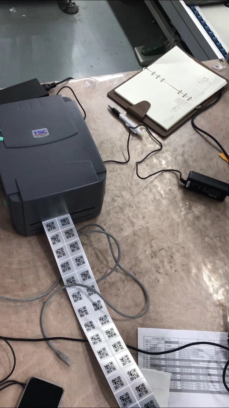

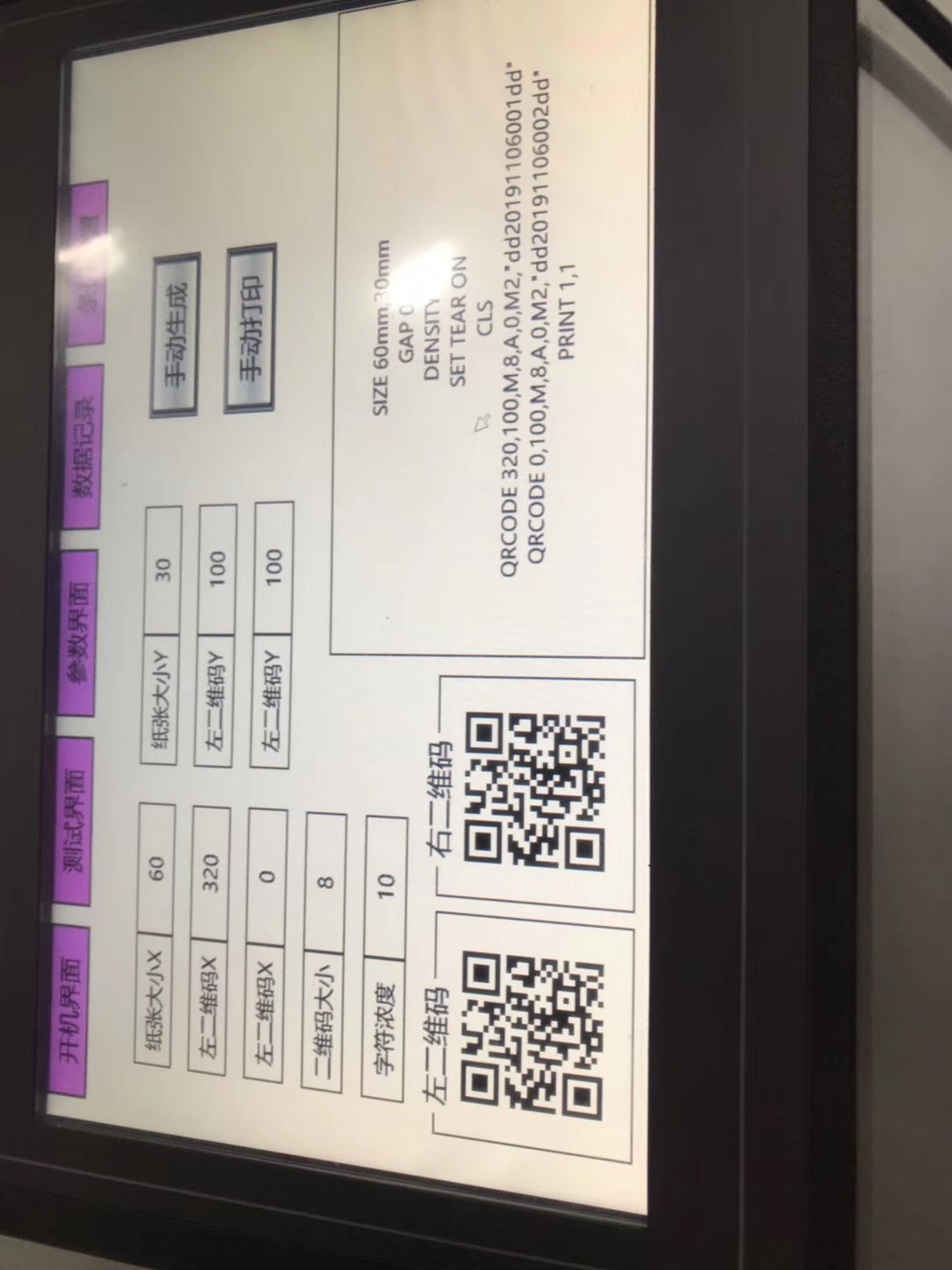

不但能扫码 还能打印呢

楼上的是什么触摸屏
