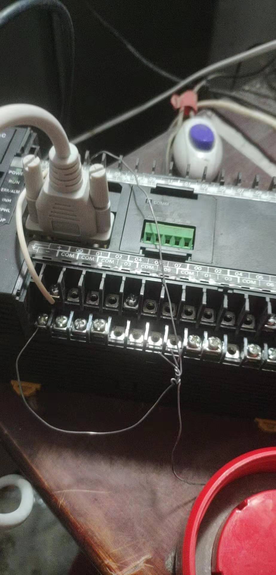

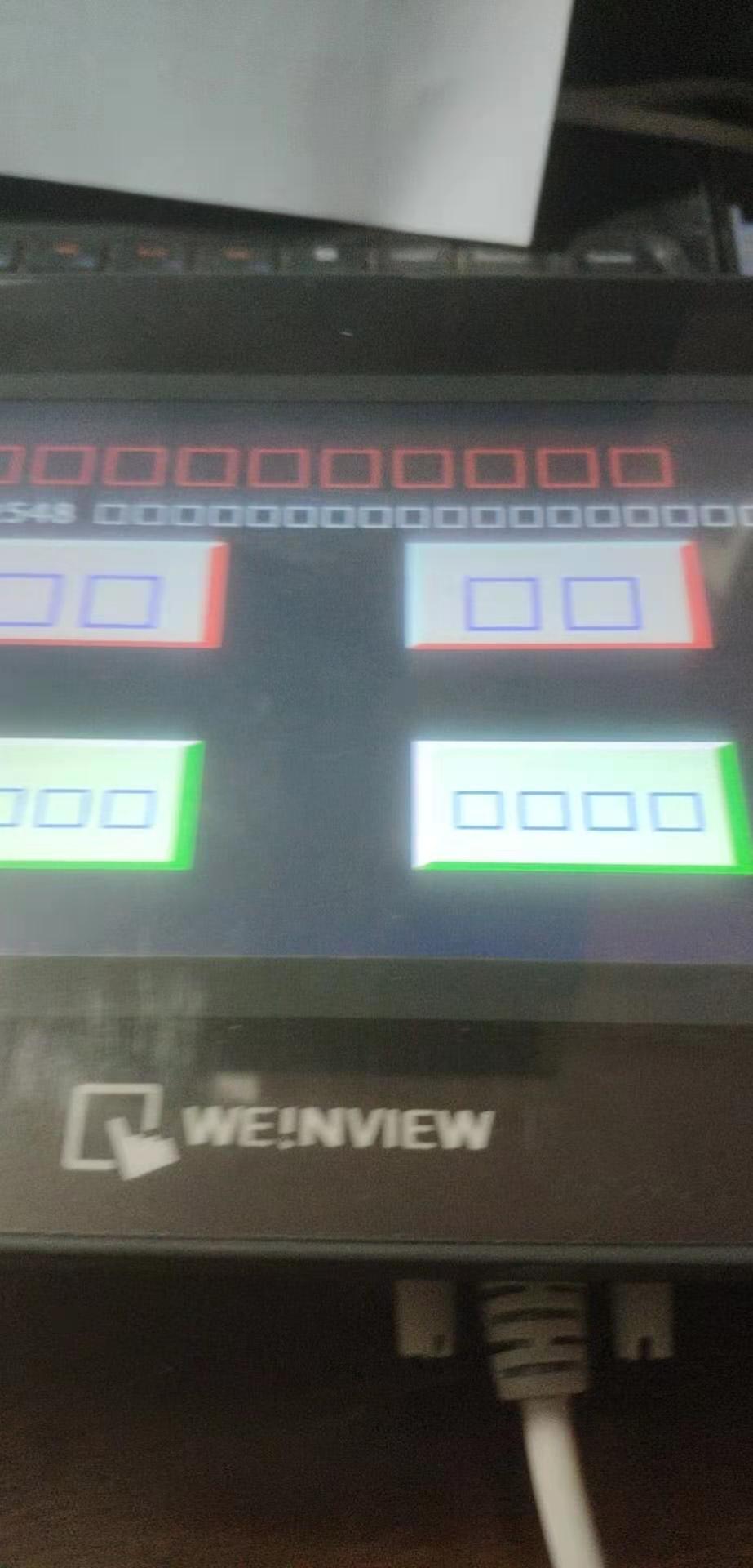

屏幕设置个按钮调节时间,CP1E程序用TIMX 怎样才能实现 屏幕输入 5秒 CP1E输出点就动作5秒,基本程序已经写出来了,就是时间匹配不上

欧姆龙定时器分bin bcd
