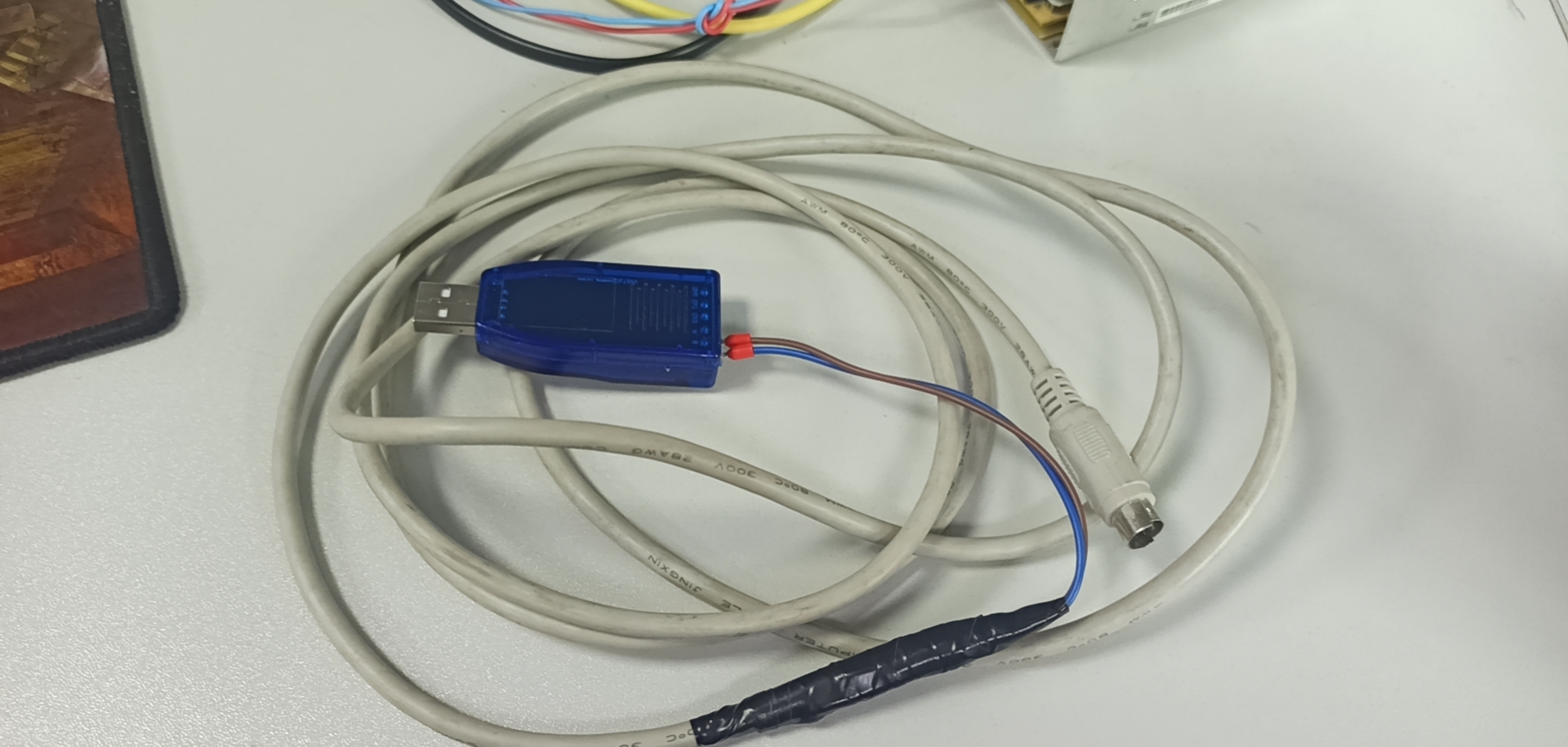

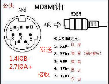

我们常用的SC-09数据线不耐用,所以我没得办法找来一根威伦通讯三菱的线剪断,按照下面的接线图,再买一个USB转485,就可以用了,通讯测试没有任何问题。图中的颜色是我根据自己数据线标出来的,实际颜色自己测量一下

    楼主,通讯时,选用的通讯口是USB类型?还是选择RS232类型呢?
    选择com口

    这个不是有现成的买吗?USB-SC09-FX

    引用第5楼hefq于2020-12-17 05:58发表的  :
    我知道有现成的,但是不耐用啊

    8楼  发表于: 2020-12-17 10:10
    引用第7楼梦雨天涯于2020-12-17 08:41发表的  :
    我知道有现成的,但是不耐用啊
    应该是断线了,

    你这个USB转485是哪一家买的
