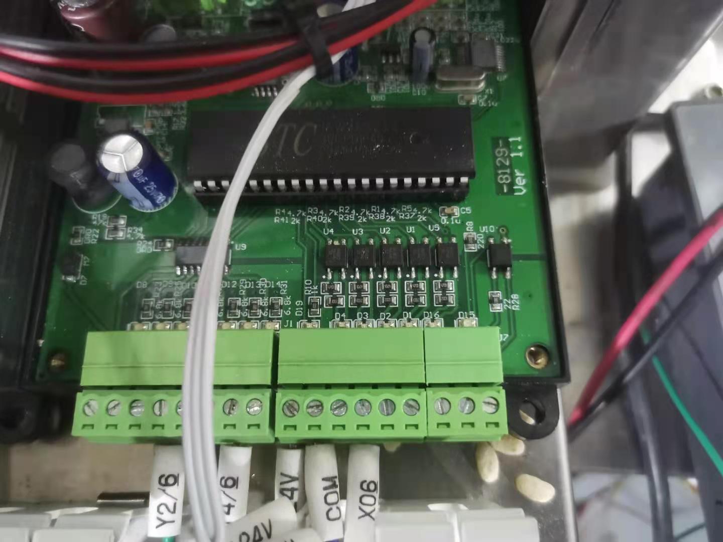

外购了一台设备,用MODBUS RTU (zero-based addressing)协议。想用威纶通的宏程序来控制他的主机,但是不知道X和Y的起始地址,请问一下怎么可以测得出?

MODBUS地址对应一般都是设备固定的,你设备既然支持MODBUS肯定有相关说明书吧

这个你估计不好测,谁知道他自己怎么定义的。蛮奇葩的,用了贴片光耦,单片机竟然用DIP的,芯片竟然打磨了,几个电解电容也用不着这么大

STC的51单片机,可以在网上直接找人把程序COPY出来,
不过,汇编程序也不是一般人可以看懂。
只是XY的址址,
可以监控一下正在通讯的串口,大概分析一下。
