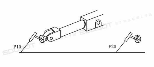

MoveL说明:机器人以线性移动方式运动至目标点,当前点与目标点两点决定一条直线,机器人运动状态可控制,运动路径唯一,可能出现死点。MoveL 指令常用于机器人在工作状态移动。
moveL  p20,V1000,fine,tool0;

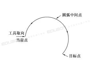

MoveC说明:机器人通过中间点以圆弧移动方式运动至目标点,当前点、中间点与目标点3点决定一段圆弧,机器人运动状态可控制,运动路径保持唯一。MoveC指令常用于机器人在工作状态移动
moveL  p10,V1000,fine,tool0;
moveC  p20,p30,V1000,fine,tool0;

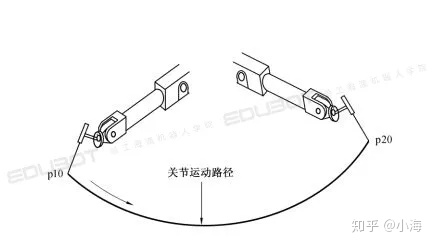

MoveJ说明:机器人以最快捷的方式运动至目标点,其运动状态不完全可控,但运动路径保持唯一。MoveJ 指令常用于机器人在空间大范围移动
moveJ  p20,V1000,fine,tool0;
