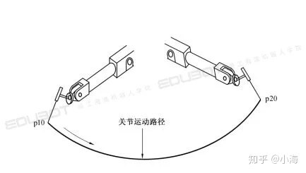

机器人以最快捷的方式运动至目标点,其运动状态不完全可控,但运动路径保持唯一。MoveJ 指令常用于机器人在空间大范围移动,如下图所示。MoveJ 指令示例如下图所示。
关节运动路径

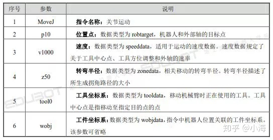

MoveJ p10,v1000,z50,tool0\wobj:=wobj0;
MoveJ 指令各部分含义见下表
