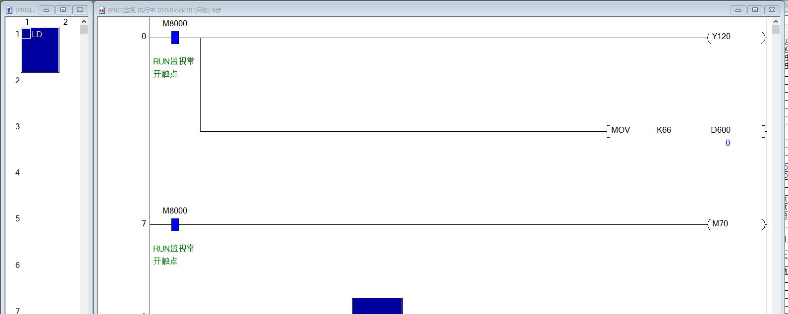

求教三菱SFC中梯形图没输出问题!!!!

這應該是你步驟未執行才導致這種狀況
看看你有沒有設定起始步

找到问题,梯形图要重新编译好,谢谢!
