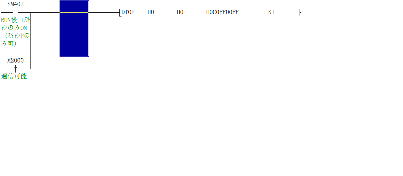

各位大师,这个指令是什么意思啊,三菱串口通讯

就是个MOV的赋值指令的另一种表现形式,地址是H0的模块上 H0的参数 写进这个16进制数,写了一个字
