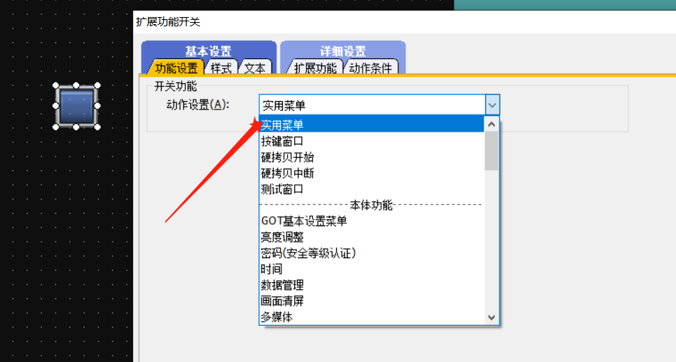

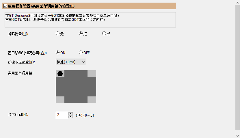

我现在手上有一台GS2017屏,因为触屏偏移需要做校正动作,设置开机左上角2S呼出实用菜单。可是实际关机开机试了N次就是呼不出来。触点往右下方向偏,也 是试了N便。。现在想求助下有没有办法直接重置屏幕做校准动作啊

加个按钮

引用第1楼华庆元于2020-12-11 14:29发表的 :
加个按钮
亲测可用
