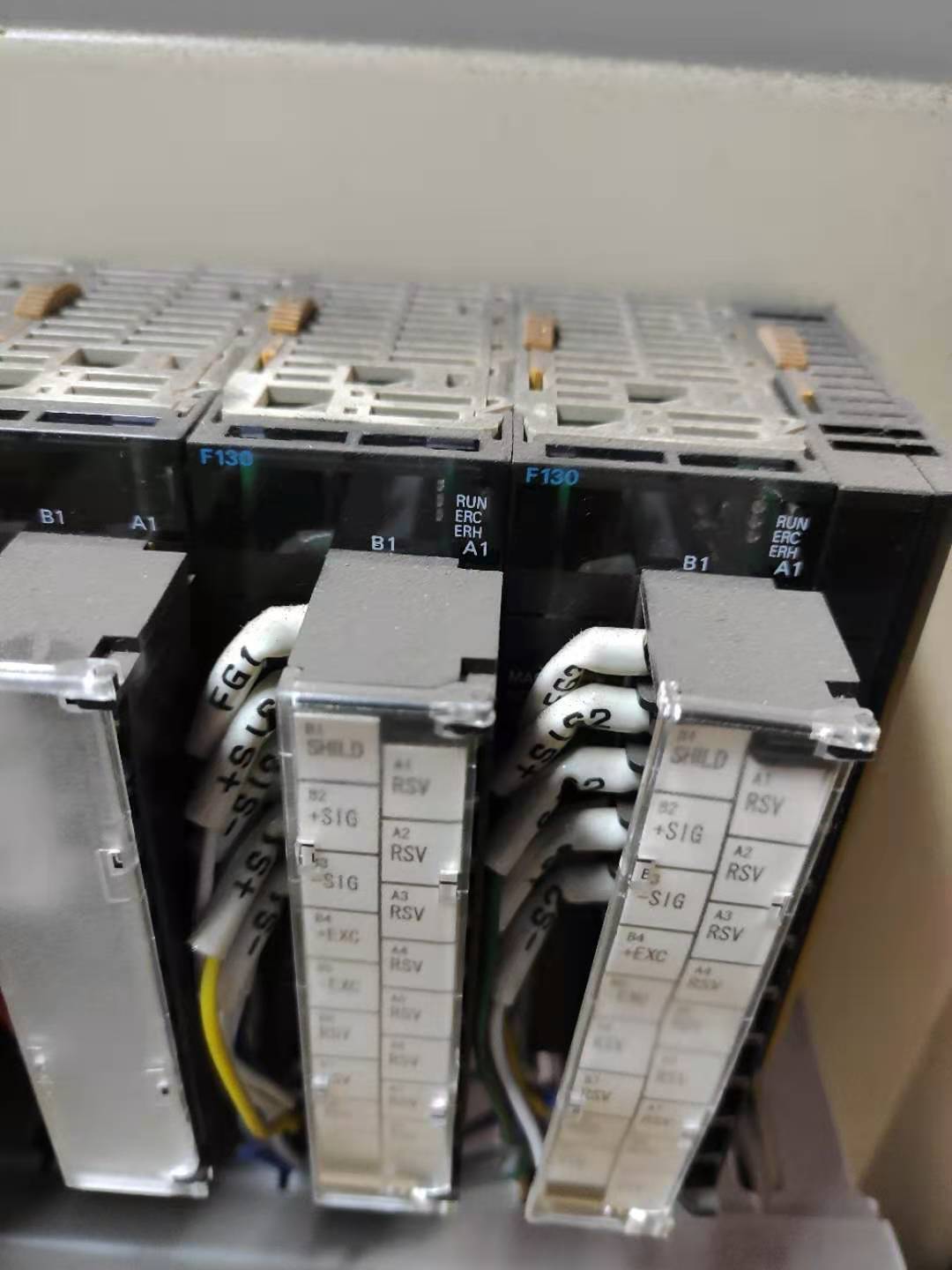

就是图中F130这个模块,谢谢!

IO表中显示

F130 OMRON SYSMAC CJ1用测力模块

线号标识是称重的意思

称重的吧

如果没猜错的话这是尤尼帕斯欧姆龙定制款吧,记得在尤尼帕斯型录中看到过,资料去尤尼帕斯找找

测扭力或者压力之类
