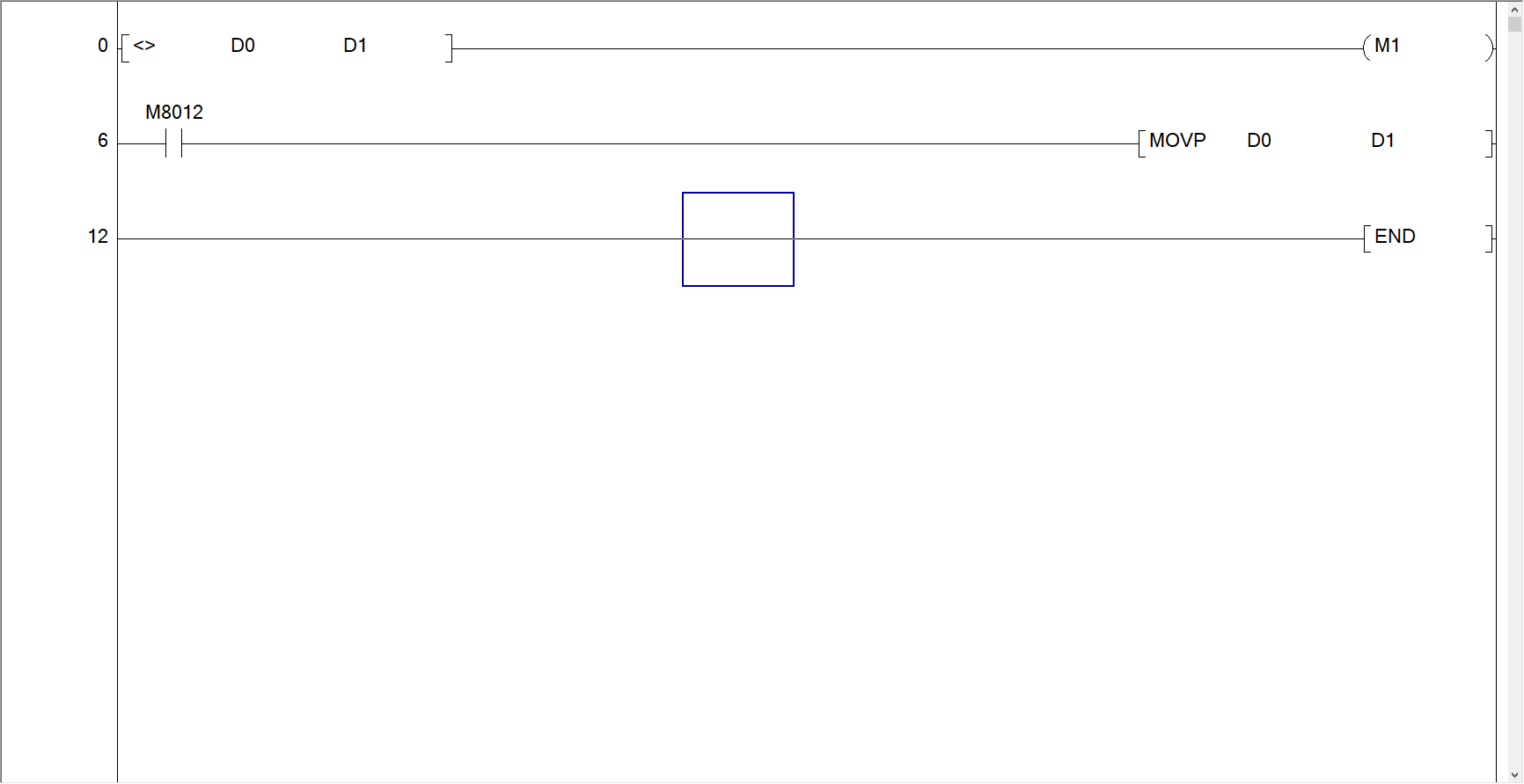

如题   当D0的值由20增加到21或由21减少到20,如何编程在数值改变时触发开关???谢谢

1楼  发表于: 2020-12-09 08:06
如圖。這是一種方法 還有其它的 給你參考

2楼  发表于: 2020-12-09 08:07
不過M1只會D0變化當下觸發,若要保持可以改成SET

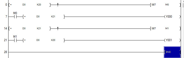

3楼  发表于: 2020-12-09 08:52
取等于的上升沿信号

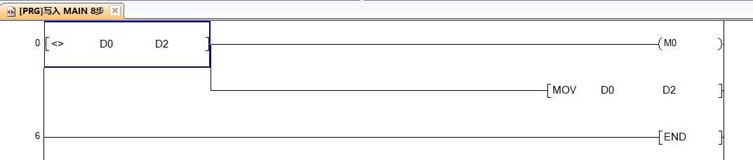

4楼  发表于: 2020-12-09 09:03
试试这个

5楼  发表于: 2020-12-09 15:20
引用第1楼cypress1121于2020-12-09 08:06发表的  :
[attachment=250468]
這樣判斷不了一個寄存器的值是增加的,還是減小的

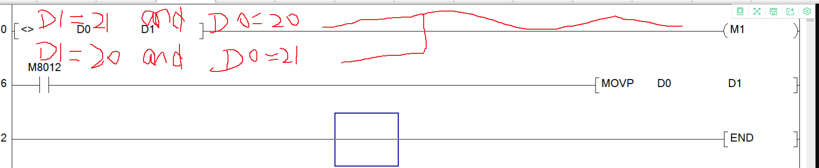

6楼  发表于: 2020-12-09 15:37
引用第5楼lizhendong于2020-12-09 15:20发表的  :
那就把4樓的改成 D0>D2 一個判斷  D0<D2 一個判斷,再分別輸出M值 就可以了。

    9楼  发表于: 2020-12-10 22:22
    支持4楼的写法,写CIM是接收数据一直是根据INDEX值变化来操作.
