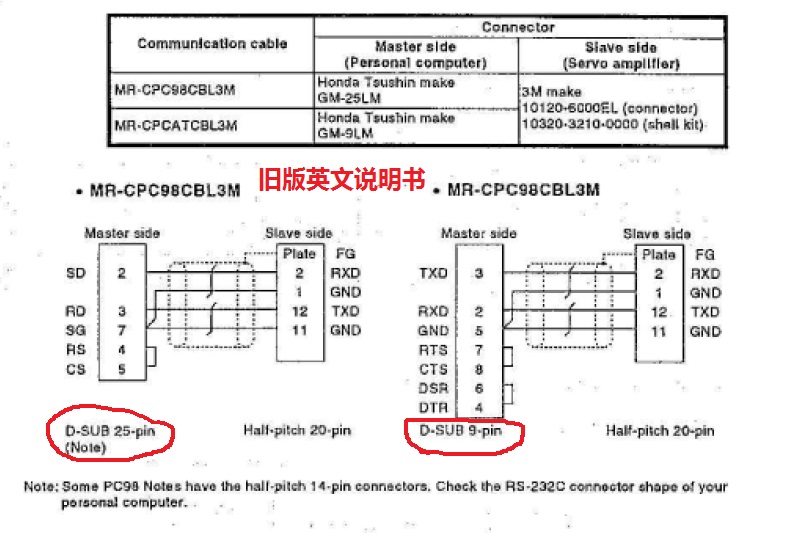

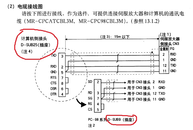

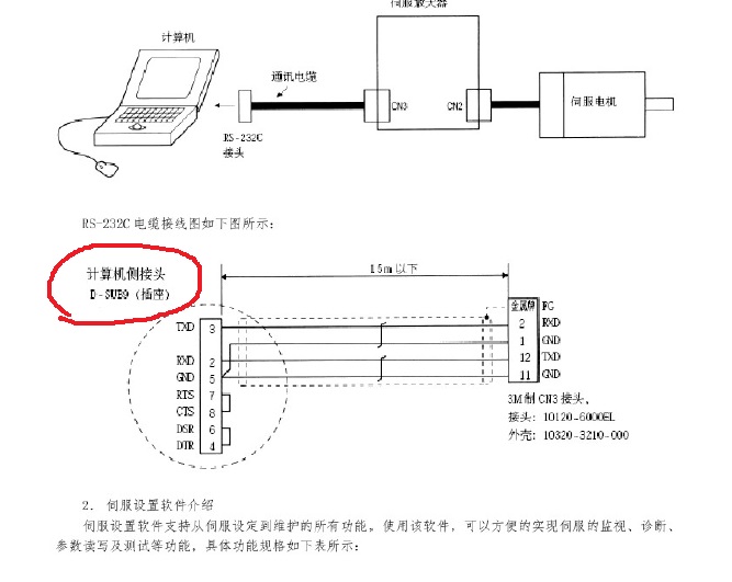

通讯线是按旧版英文做的,现在伺服16号参数0000,53号参数0100,提示连接错误,有使用过的朋友提示,谢谢!
