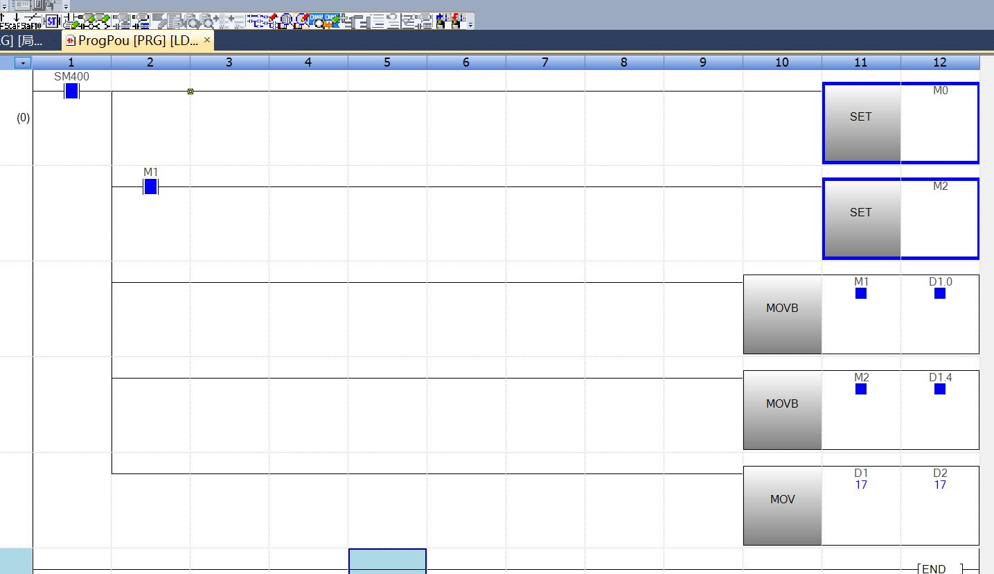

西门子不清楚,三菱有位传送指令
