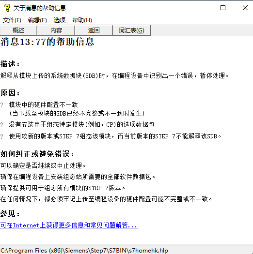

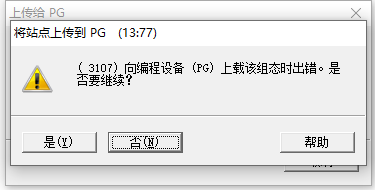

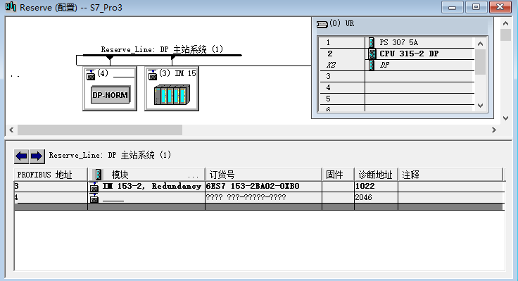

RT:用内存卡程序还原时出现了问题,更新了大部分的HW也没用啊,软件用的5.6中文版
第一个报错,
点开是这样

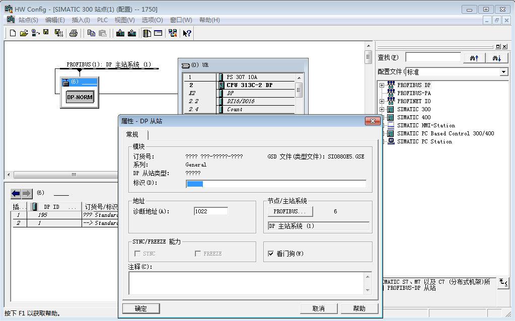

顶着错误上传出来看看。

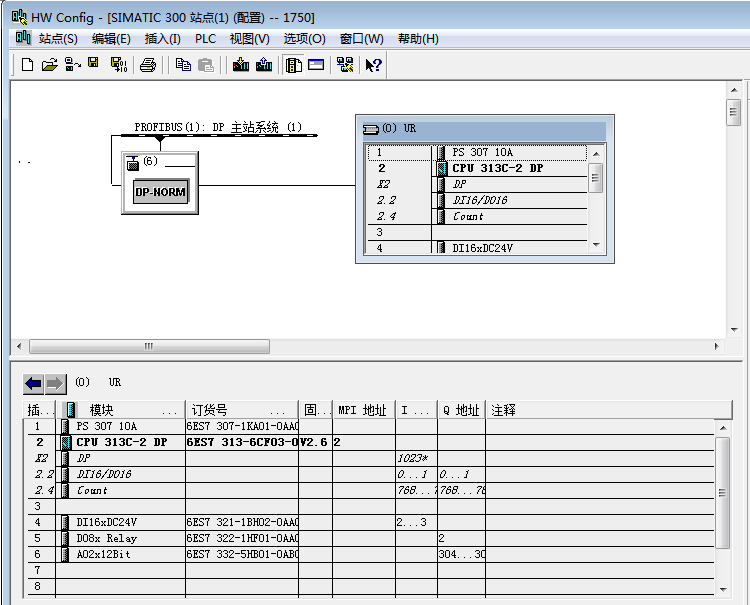

组态缺了一些,有个读不出来的
点进去看
这边还有些不太对劲的IO点位,
求大佬帮忙看看怎么搞,感觉是那个写着鼎实科技的通讯模块读不出,没法整啊。

安装缺少的GSD文件

的确是缺少,关键这个模块来自第三方定制非标,没有地方找文件啊。。

问模块供应商要GSD文件

已经找鼎实科技技术了,怕是有点悬,定制产品。。。

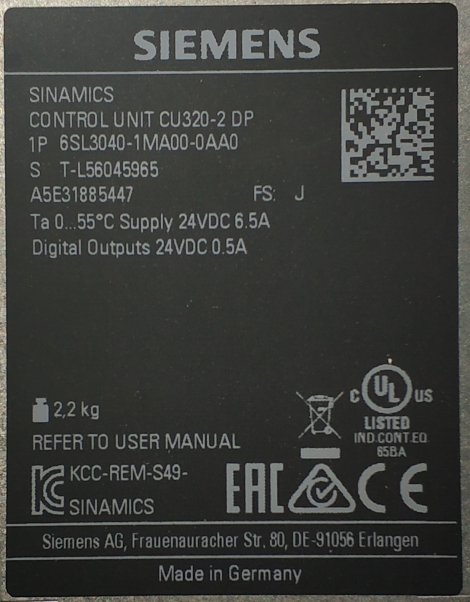

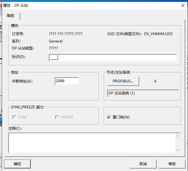

还有别的答案吗?我也遇到过同样的问题,明明DP子站是S120的变频器,控制单元是CU230-2DP,就是上传不了完整的DP。联系西门子变频器和PLC的客服也没有解决任何问题,联系的时间就用了十几天。

大家有办法吗?

用尽了各种办法就是解决不了问题,现在想改一点程序都不敢做。
