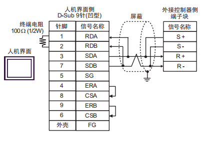

Proface GP4000系列9PIN COM与 安川变频器485接线图

分享一下资料,好像这类的资源很少。
