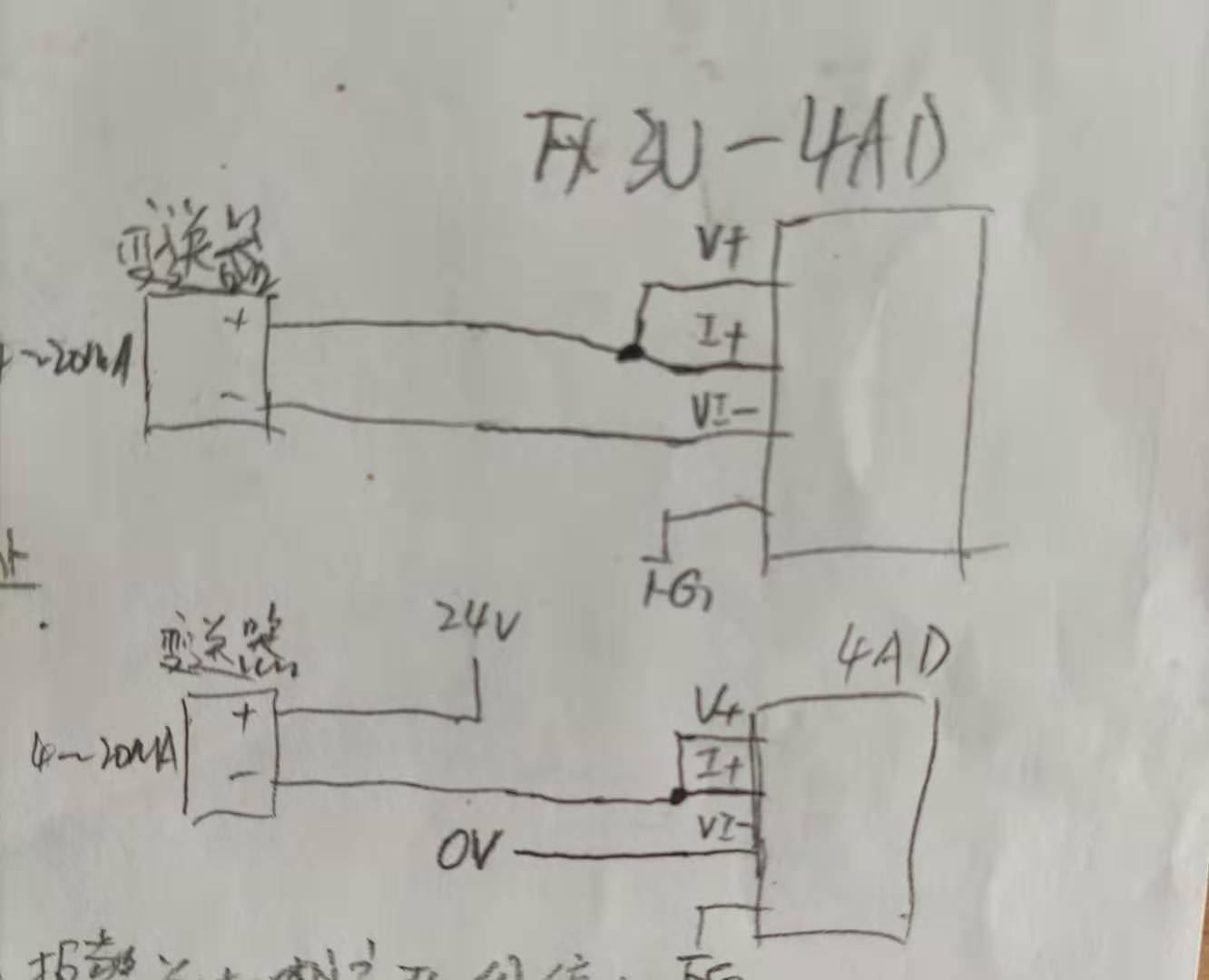

请问FX3U-4AD与2线制4-20mA压力变送器接线方法?
下图中哪个是正确的,或者有其他接线方法,手册里只说了电流输入接线方法没说是几线制的。

发表于: 2020-12-03 13:54
下面的那张图是正确的

发表于: 2020-12-03 15:36
下面一张正确

发表于: 2020-12-12 14:37
下面那张

发表于: 2020-12-16 10:22
兩種都正確~~主要你變送器那端
要看配線如何接髮

发表于: 2021-01-19 10:26
下面的

发表于: 2021-05-09 22:21
下面是正确的

发表于: 2021-05-10 08:14
二種都可以
