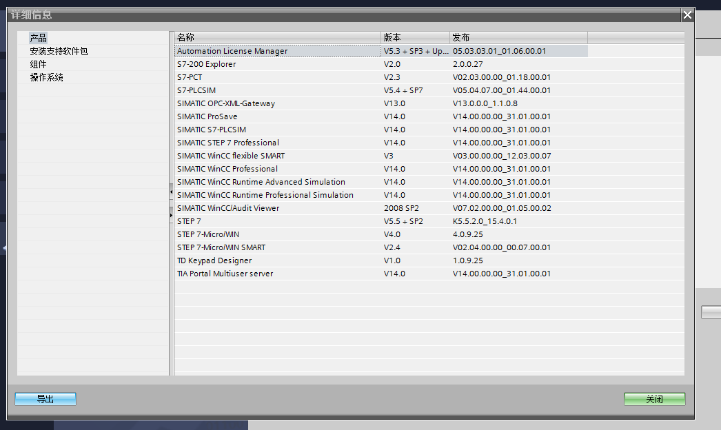

安装Wincc7.4时出现如图提示是什么原因???请高人指点 谢谢先!!!

博途!

和博途软件兼容性问题

博途不要安装WINCC_PRO版本,装WINCC_Advanced或者Basic

请问怎么判断博途的版本呢?
重新安装WINCC_Advanced者Basic的版本需不需要重装系统哦?

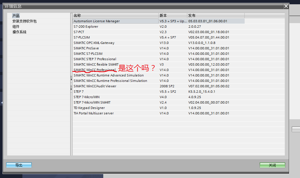

是这个吗?

是这个吗?
是的,这两个不可同时安装
