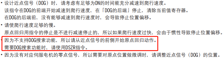

FX3U回原点指令,电机在正极限和原点之间,与电机在负极限和原点之间回原点的位置不同怎么办?

http://www.ymmfa.com/read-gktid-1688124.html
看这里,知道原理就行
那就是回原点指令不够智能了,还要先走相对找极限

估计是回原点方向反了

ZRN还是DSZR?
ZRN时:

DSZR 原点 原点 脉冲 方向
回原点效果和ZRN一样。

和你电机的默认起始方向有关,方向变,限位也要改变
