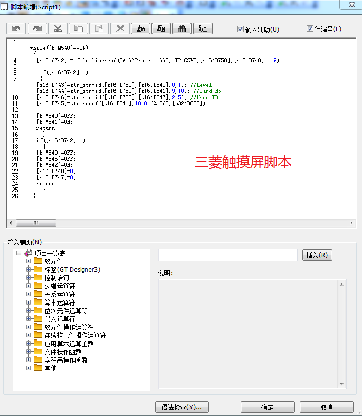

通过三菱GOT脚本如何读取三菱GOT内SD卡的.CSC文件数据?

本公司的案例:
1:TOUCH写了脚本,直接去读取.CSV文件

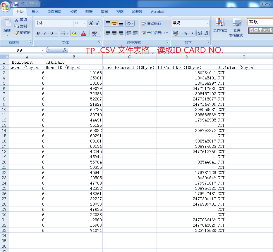

2:打开..csv 文件 里面有数据,但是没有看到定义地址

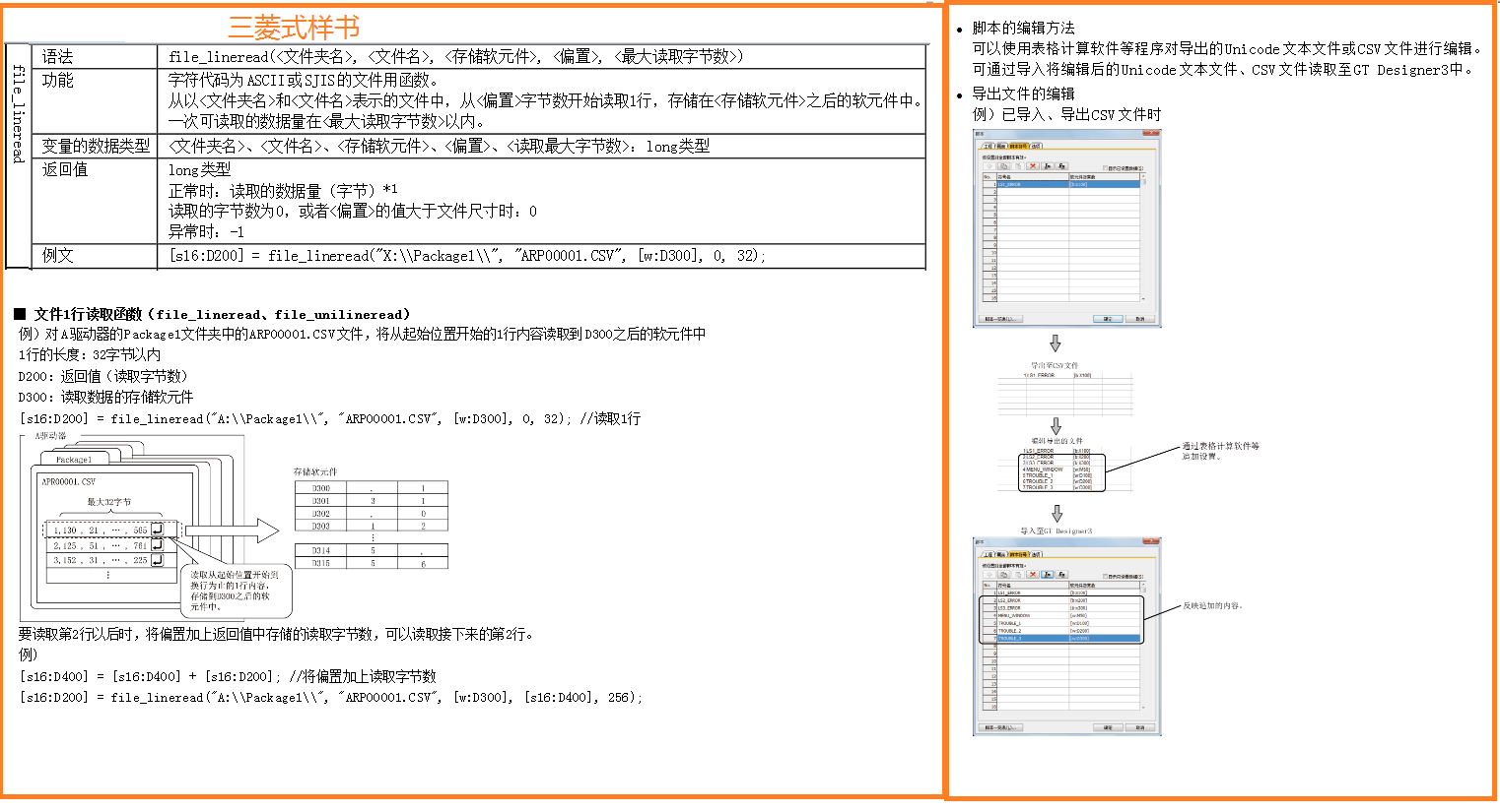

3:三菱TOUCH的式样书里面有介绍表格计算器软件,请问是MX-SHEET软件吗?
4:已经安装了MX-COMPONENT 和MX-SHEET软件,打开 .CSV文件还是看不到地址定义。
请看图片
