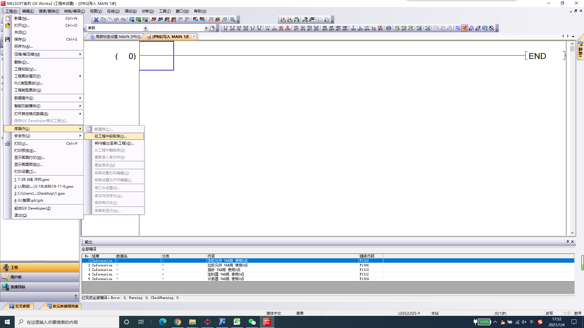

    十分感谢~同时想问一下这个怎么导入到程序库里,我结构体的程序没法导入,库是灰色的,用户库也找不到,简单程序才可以

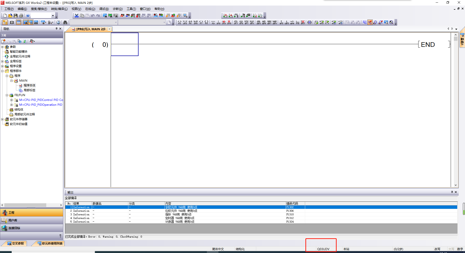

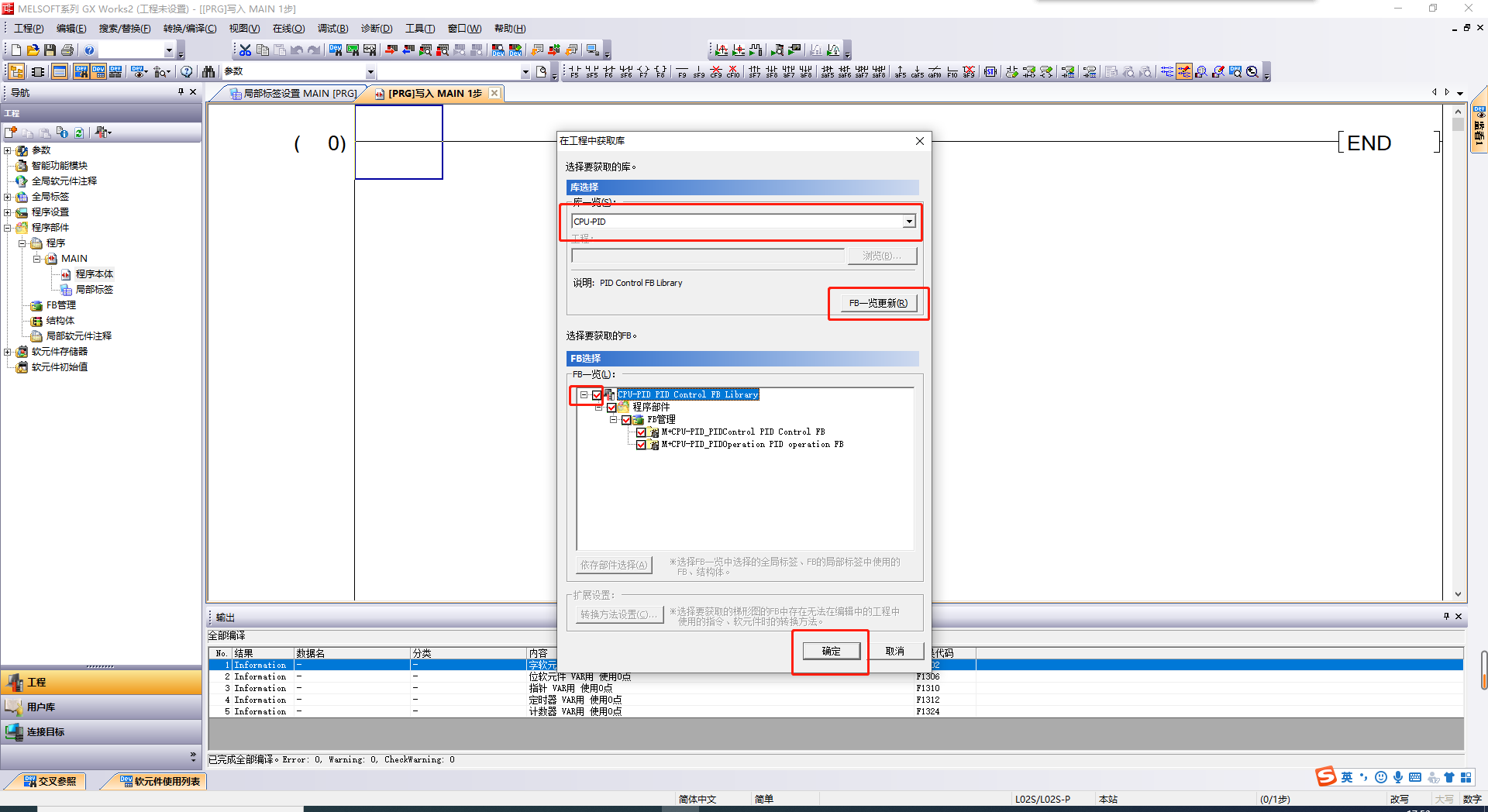

    引用第3楼蓝眼睛于2021-01-03 20:40发表的  :
    同问
    工程---工程类型更改 ----   确认
    同理    工程---PLC类型更改 ----   确认
