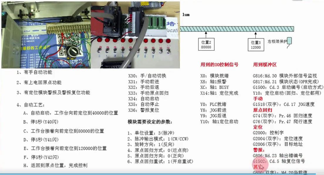

[分享贴]三菱QD75P4 单轴多点定位程序样例

照着视频写的
[ 此帖被阿萱子v在2020-11-30 08:22重新编辑 ]
单轴多点定位程序.rar
(163 K) 下载次数:652
