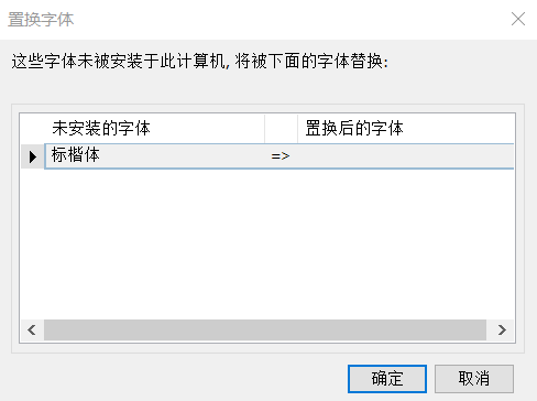

如图:
[ 此帖被蒙奇d路飞在2020-11-28 10:15重新编辑 ]
天道酬勤
蒙奇d路飞
7 个
72 点
614 分
在线时间: 7(小时)
2020-11-13
2025-08-18
查看蒙奇d路飞的
发表于: 2020-11-28 09:57
WIN10有下过,安装过字体,仍然没有用,可奇怪的是用虚拟机WIN 7直接就可以打开,有大神指点一二吗

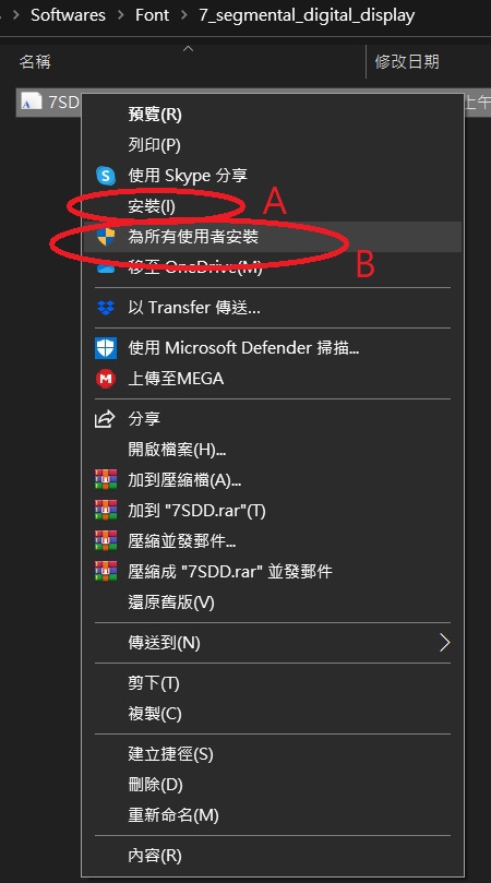

威纶通触摸屏和步科触摸屏都有这个问题。新安装的字体不识别,只能识别原系统的字体,但WPS可以识别,在WIN7下,两家触摸屏软件都能识别。
twingo49
559 个
9134 点
22794 分
在线时间: 1020(小时)
2013-08-08
2026-04-21
查看twingo49的
发表于: 2021-08-11 16:44
安裝前先關閉EBPRO,對要安裝的字體按右鍵後,選擇為所有使用者安裝,不要選安裝,選安裝在EBPRO裡看不到,這是官網給的答案。

4楼方法可以,谢谢分享
