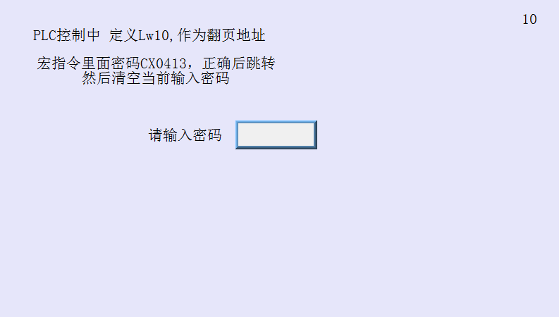

见过一台维纶屏输入正确密码确定后自动切换了画面,不需要点切换按钮,不知道怎么实现的,请教各位,谢谢!
另外发现数字框显示星号,格式是16-bit unsigned

1楼  发表于: 2020-11-28 09:03
下面有通知启用的

估计人家写了PLC程序,密码正确后将画面编号传送给画面切换的寄存器
