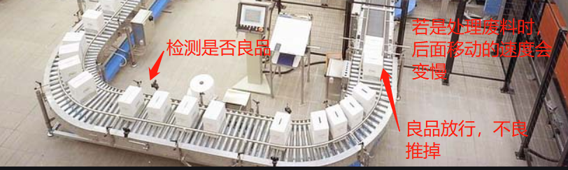

在很多的场合有需要使用先进先出的功能,但是稍低档点的PLC没有先进先出指令,请问一下大家怎么用普通的PLC实现这样的功能?
如图所示,在前面位置进行检测,检测是否为良品,在后面进行废料处理,或放行,两位置之间的物料件数会根据前面的来料及后面的废料处理,使中间的数量会变化,有可能是1个,也有可能最多8个的数量,后面处理的比来料快,中间的数量就少,后面处理的速度比前面的来料慢,中间的数量就多。不管中间的数量如何变化,但是后面处理的结果都是依据前面检测的顺序来执行。

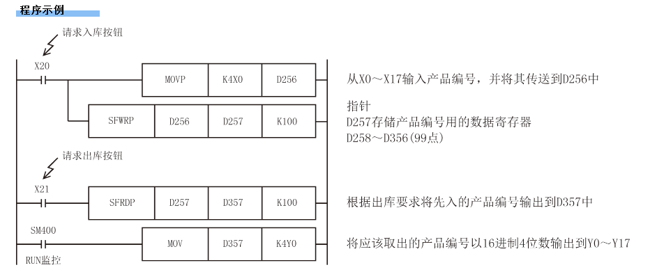

三菱的有这个先进先出的指令:SFWR

三凌的FX5U,台达,松下,西门子,欧姆龙这些PLC有这指令,国产的信捷没看到这个指令

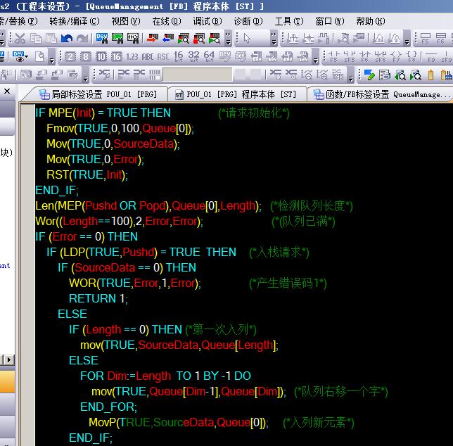

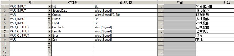

7楼  发表于: 2020-11-28 22:27
不使用SFRD和SFWR以及左移、右移等指令的情况下, 写一个子程序,定义一个数组,定义入栈元素、出栈元素、堆栈长度等,在子程序内部进行入栈和出栈以及初始化操作就可以了
举个栗子:
[ 此帖被plc-cmd在2020-11-28 23:37重新编辑 ]

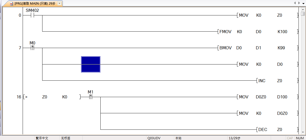

用变址就能写先入先出或后入先出

BMOV吧
BMOV D0 D1 K99
將D0資料堆疊進去
並在變址上+1
當取出數據後變址-1

    一般使用变址,计数。
