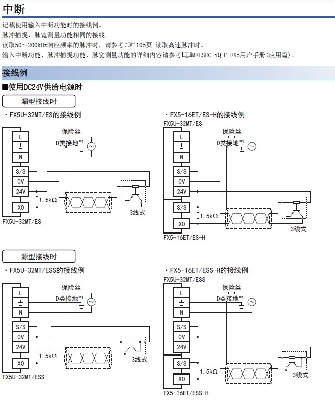

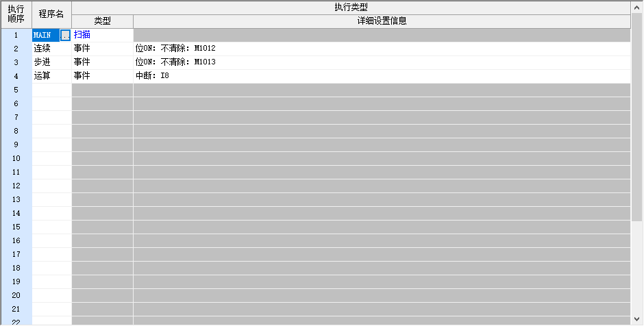

各位大佬麻烦看下        程序是 通过 伺服反馈加上设定  存储到 数组里面     跑着跑着   数据其中一个直接到了10亿  真的有点搞不懂   !!!  用的是事件外部中断 X10  I8

就是用的 中断 就会出现这样    我用X10 上升沿来 存储数据  完全没啥问题        第一次使用中断 就这样了

有没有并联一个1.5K的电阻?具体看手册硬件篇

引用第6楼ajunn于2020-11-30 11:48发表的  :
那个地方要 并电阻

看手册看到的,可以试试
