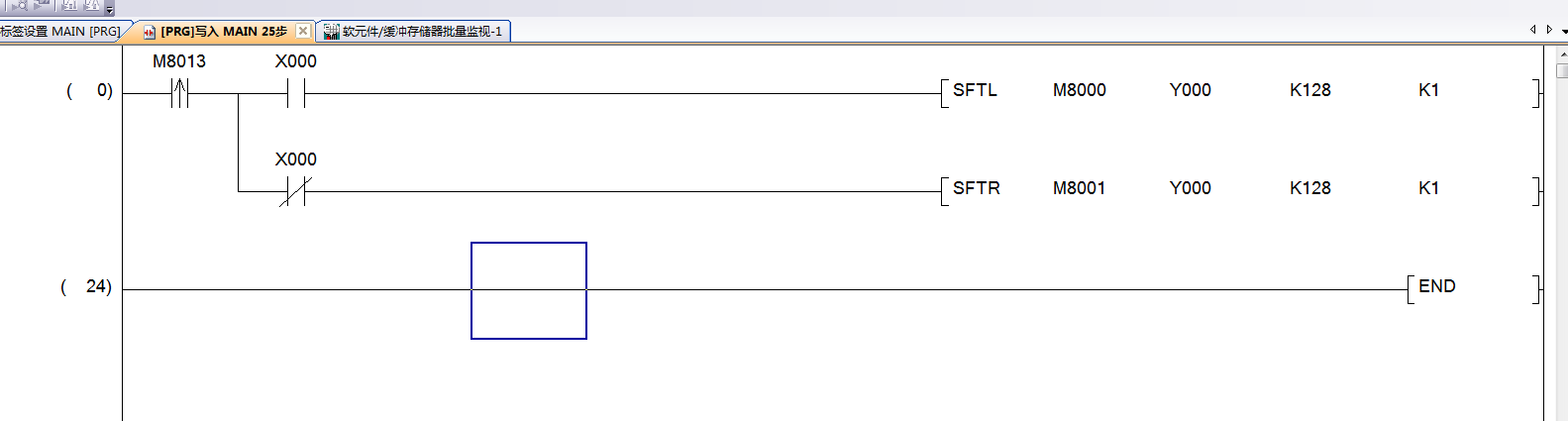

三菱亮至全亮

三菱亮至全亮

怎么都是流水灯,这不算是资料
整天都是流水灯_4行代码搞定.rar
(159 K) 下载次数:166

枫落云端 发的程序 简洁多了!

引用第2楼菜鸟入行于2020-11-25 10:58发表的 :
枫落云端 发的程序 简洁多了!
为你点赞!!!!!
