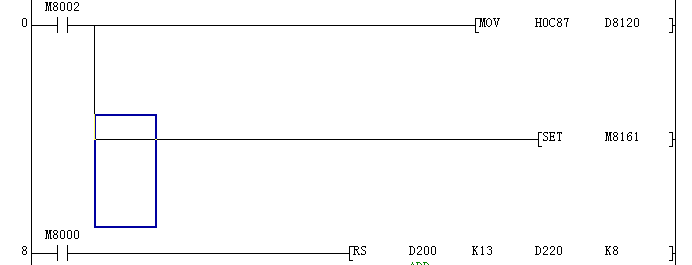

PLC是FX2N,实在是看不懂啥意思,H0C87,D8120,M8161,RS.请师傅赐教

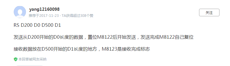

直接百度这个地址就行

RS那条指令给解释一下呢,谢谢

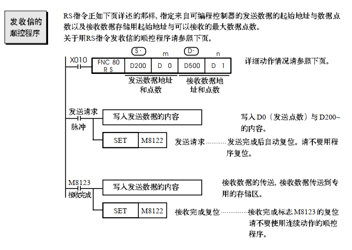

D8120是通讯参数的设置,比如波特率,奇偶校验
M8161是8位处理
RS是通讯指令,在编程手册上可以查询
此外我告诉你,这个已经过时了,现在基本不怎么用。

这是手册上的
