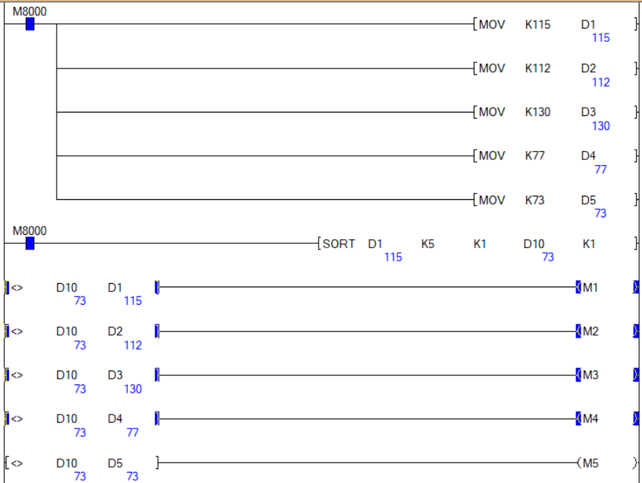

请教各位神人的我有五个字元分别为D1~D5 对应M1~M5如何比较这五个数值 然后最大的四个数值分别然后去驱动最大的四个数值的M呢?请各位大神帮忙解答和教导谢谢

你可以这样,选出最小的,反过来让他不要输出,简单

下次你提问时,一定要讲清是什么PLC,因为不同的PLC的指令不一样。
以FX3U为例,程序如下

引用第2楼ymmfa于2020-11-21 12:04发表的  :
以FX3U为例,程序如下
[attachment=249832]
感谢前辈的指导 三菱的PLC指令 我看得懂
前辈这是16位元的比较对吧
那如果数据刚好是32位元的 那又该如何编写比较呢?

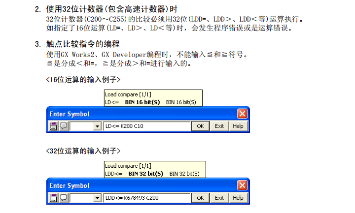

不过我指的是SORT 排序这个指令 是16位元 那如果资料是32位元的话该如何会比较适合呢?

自己查手册,手册上讲得清清楚楚。
想学东西,书本上都有的,连书也懒得翻吗?
