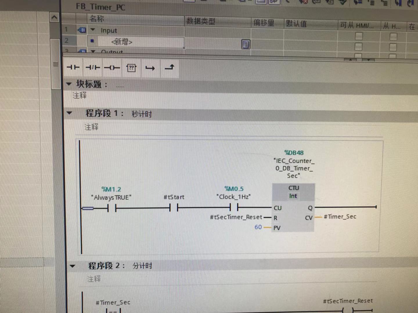

这个设备程序Q点 后面接clock_1S  接计数器 满60进分钟  满60进 小时 小时进天  天进年,明白了吧

时间有很多单位 你不一定非得一个寄存器存储时间,秒满了就进分钟 分钟满了 就进小时呗

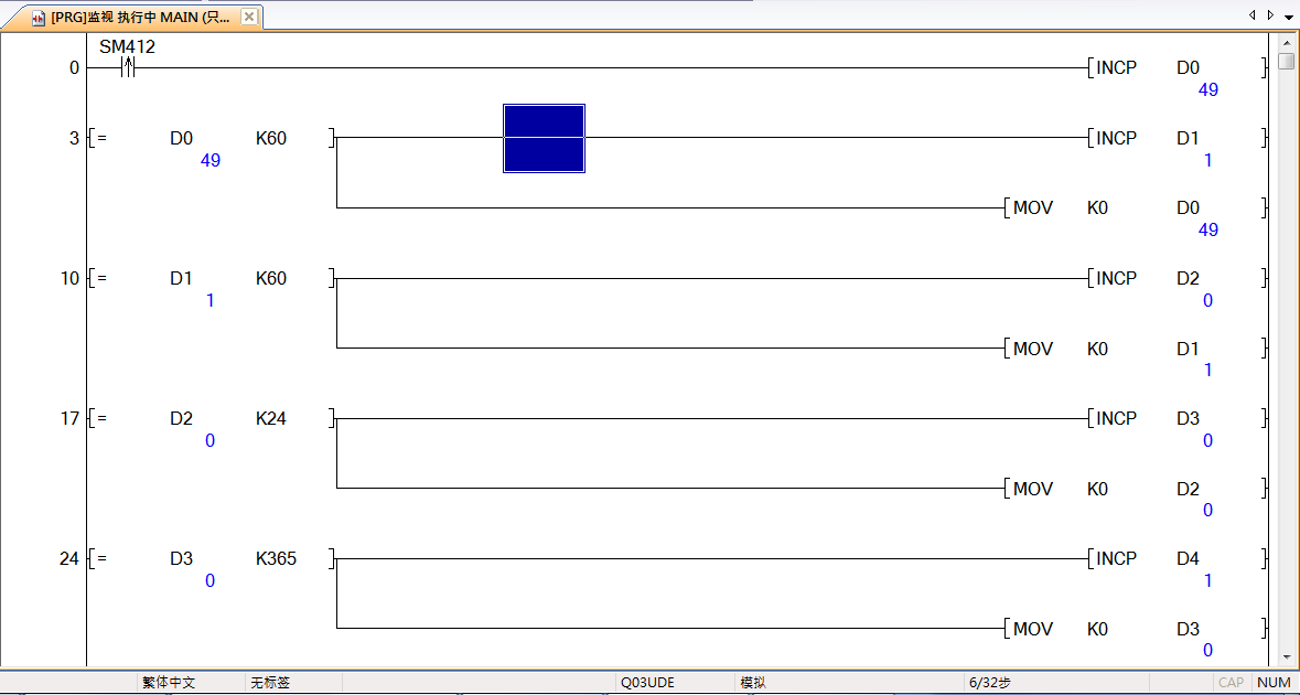

60秒進位1分鐘
60分進位1小時
24小時進位1天
365天進位1年

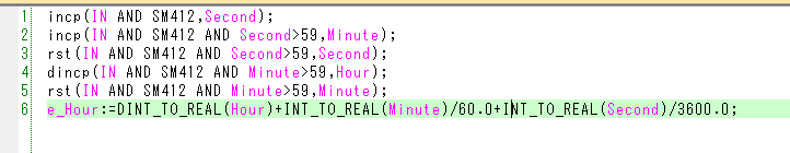

    那请问如果我后续需要将累积时间读出的话
    该怎么处理呢?

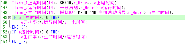

    自己做个FB,直接调用

    9楼  发表于: 2020-11-23 13:08
    這要看你是怎樣讀出
    暫存器對應單位是
    (D4)年(D3)日(D2)時(D1)分(D0)秒
    對了暫存器記得設定鎖存
