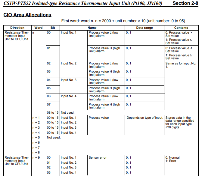

手上有个欧姆龙cj1m带CJ1W-PTS52 模块,设置成0号单元。这个模块对应四个cio地址是多少,

CIO 2000 上面不是写了么?CIO2000+模块号码*10! 模块号码为0,即2000,模块号为1则为2010!
