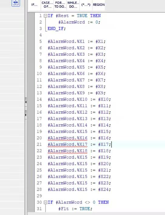

IF #Rest = TRUE THEN
    #AlarmWord := 0;
END_IF;
#AlarmWord.%X0  := #X0;
#AlarmWord.%X1  := #X1;
#AlarmWord.%X2  := #X2;
#AlarmWord.%X3  := #X3;
#AlarmWord.%X4  := #X4;
#AlarmWord.%X5  := #X5;
#AlarmWord.%X6  := #X6;
#AlarmWord.%X7  := #X7;
#AlarmWord.%X8  := #X8;
#AlarmWord.%X9  := #X9;
#AlarmWord.%X10 := #X10;
#AlarmWord.%X11 := #X11;
#AlarmWord.%X12 := #X12;
#AlarmWord.%X13 := #X13;
#AlarmWord.%X14 := #X14;
#AlarmWord.%X15 := #X15;
IF #AlarmWord<>0 THEN
    #Flt := TRUE;
ELSE
    #Flt := FALSE;
END_IF;

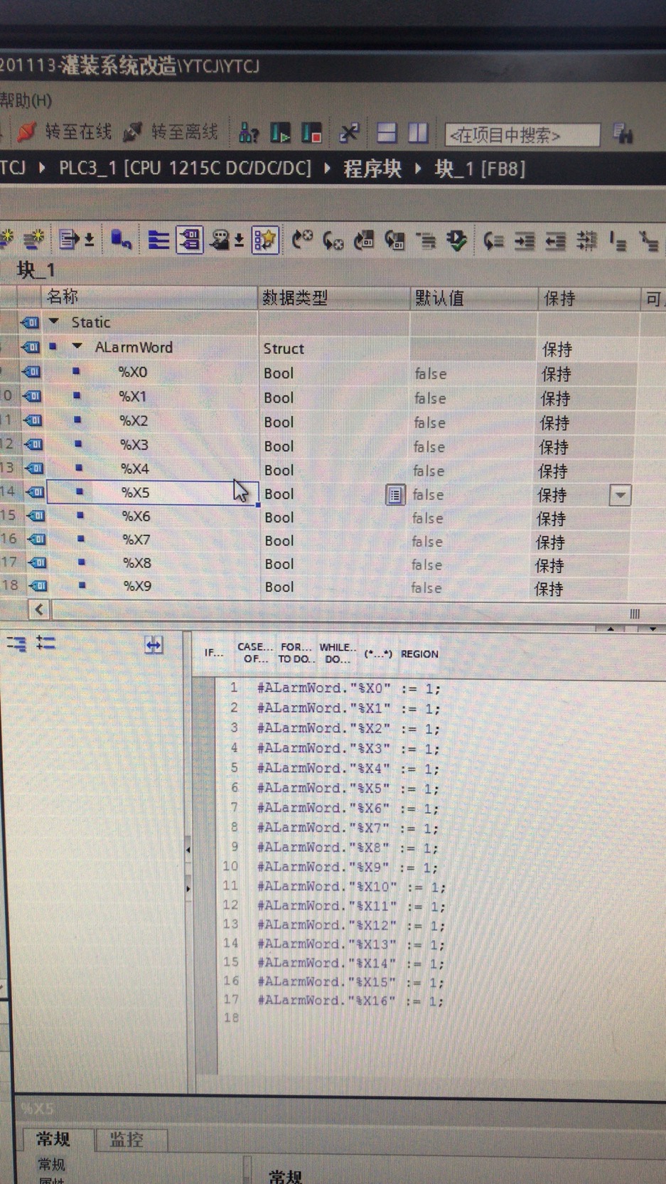

用Struct数据类型

引用楼主15779846590于2020-11-18 11:42发表的 博图做报警用的,只能添加15个就是添加不了更多。 :
????#AlarmWord := 0;
END_IF;
#AlarmWord.%X0??:= #X0;
字只有16位

哦 你只想用一个字里面的啊

你的数据格式用错了

第一个图后边是你复制粘贴的吧,X0用起来,其他删掉

9楼  发表于: 2021-01-16 10:17
因为一个字只有16位,哪来的16,17,18

引用第2楼13821917697于2020-11-18 11:59发表的  :
用Struct数据类型
你这个是变量了吧,就不叫寻字的位地址

11楼  发表于: 2021-03-25 19:13
一个字两个byte,一个byte 8位,对8的倍数敏感点小兄弟
