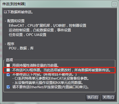

从NX1P2 PLC内读取程序时提示控制器内没有pou程序源?怎么回事啊,请教!

这个是写入程序时勾选了不传送源程序,PLC控制里内部只有源代码编译后的程序,可以运行,但是没有源程序,这个源程序得找原作者才有
