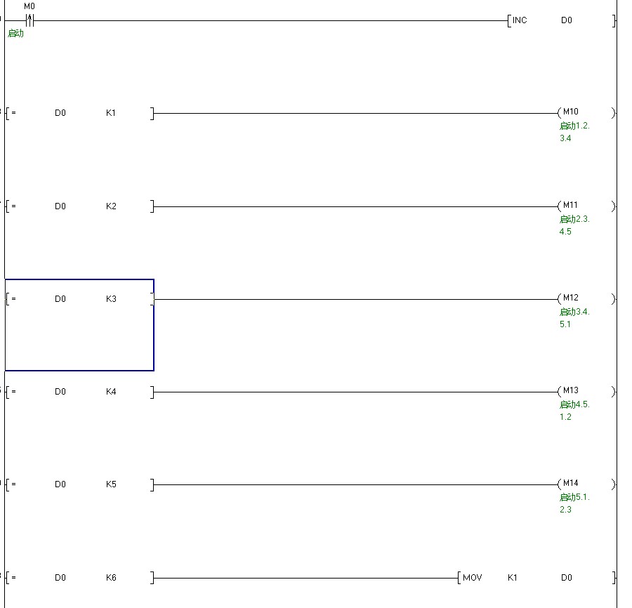

各位前辈请教一个控制程序
目前手头上有五颗水泵马达分别五台变频器控制
我的控制需求如下  请问该如何编写PLC程序比较适合呢?
1.    每次开启时均开启其中1、2、3、4马达 听机后下次开启则是2、3、4、5马达依此下去循环
2.    变频控制则是当温差小于设定值则降频、反之则增频,若是降频至30Hz时温差仍是小于设定值时则是关闭第一台而其他台则是根据温差判断是否增频以此类推下去
请各位前辈不吝指导  谢谢  最好是三菱或是永宏的程序  不然小弟看不懂
我只是个新手 问题比较多 请各位前辈多多见谅

移位指令不行?

    只有5种情况用加一指令就行

    别的条件加上就行。

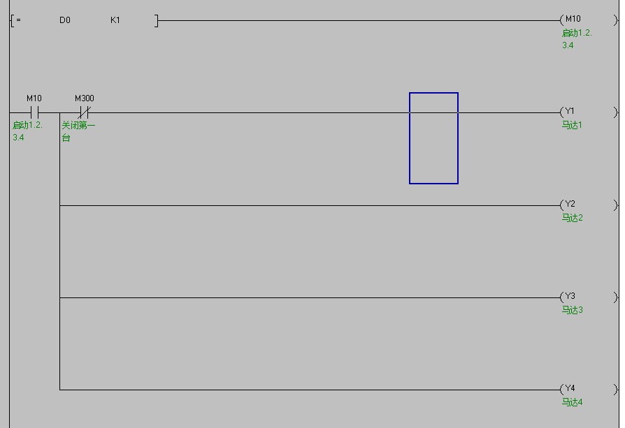

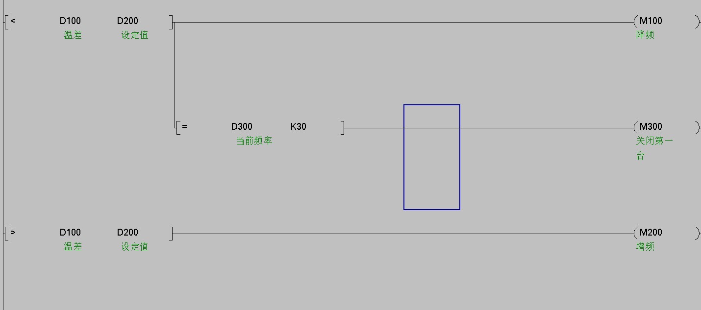

    前辈 请教一下 那下面这个条件要怎么编写会比较适合呢?
    再麻烦您帮帮忙
    非常感谢您

    数值代入进去

    但是我有五种不同模式启动的马达
    怎样去判别该关哪一台呢??
