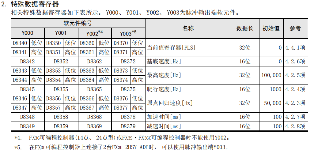

控制步进马达使用绝对角度
请教DRVA设定D8348和D8349加/减 速时间会有作用吗?
启动加速、停止减速
脉冲输出端Y0
D8348加速时间
D8349减速时间

有

必须的有 不然这两个数据存储器就没意义了

有的

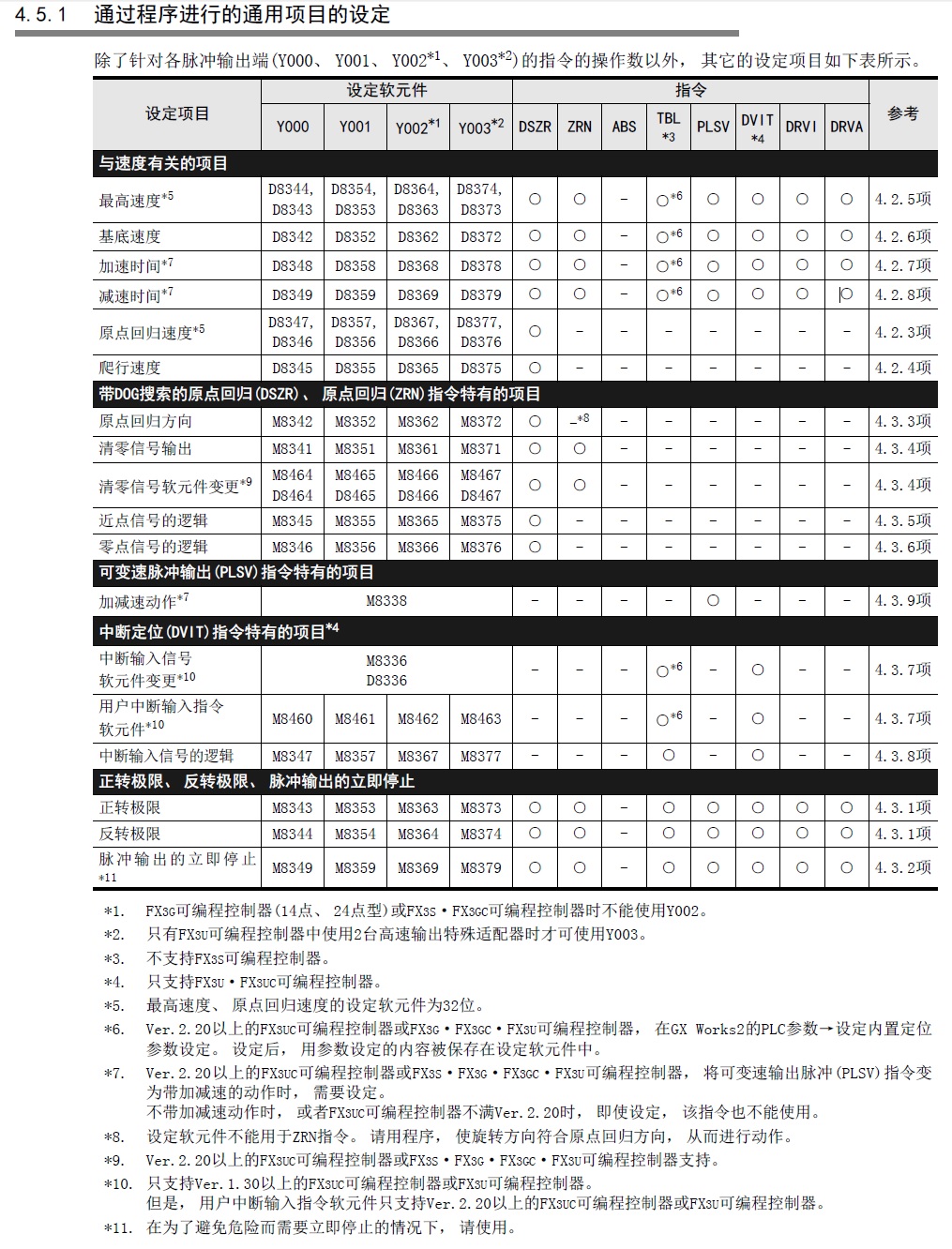

这个指令使用

找到指令使用
