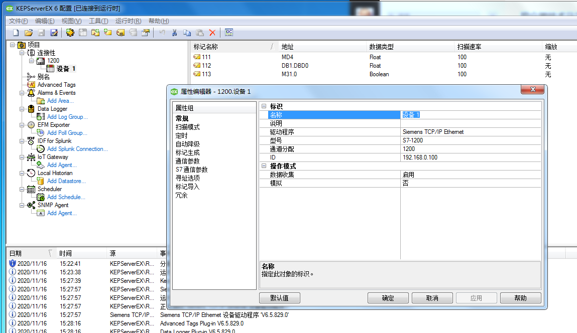

各位大神,我用kepware v4.5 opc与 s7-1200通信,但咋都通信不上,同样,kepware v4.5 opc与 s7-300通信,就很正常了,

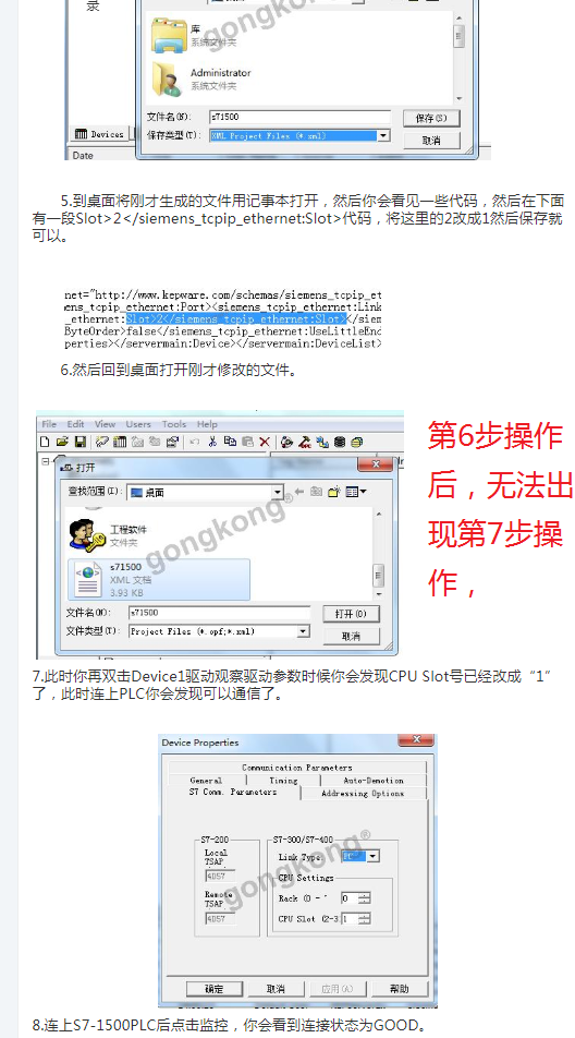

看论坛里有朋友说的方法,连接在这http://www.ad.siemens.com.cn/service/answer/solved_194931_1072.html
但照着做了,还是不能通信,按论坛里方法操作,就卡在了第6步到第7步之间,还是不能通信,http://bbs.gongkong.com/D/201803/751591/751591_1.shtml
请有知道的大神指点指点,不胜感激!!

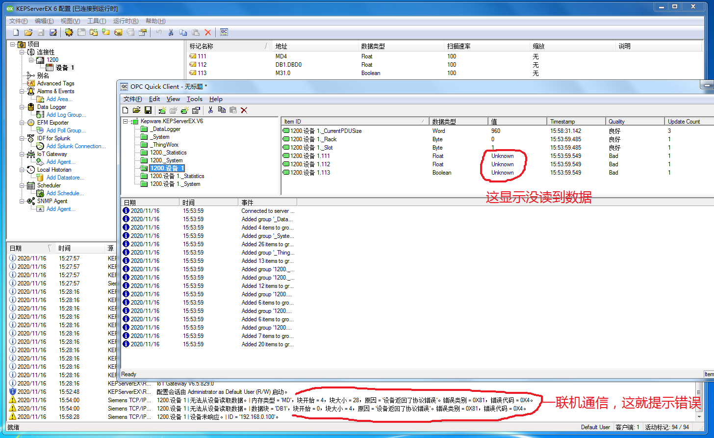

后来改用kepware v6.5 opc与 s7-1200通信,但还是通信不上
有知道的大神指点指点啊!!

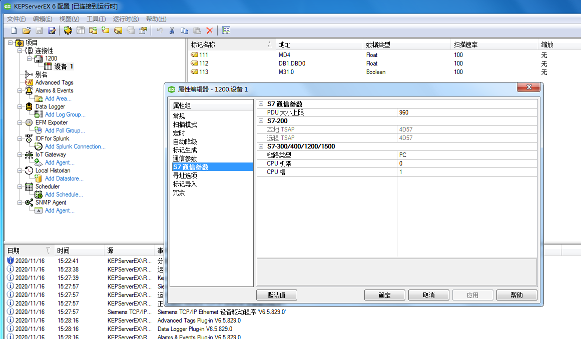

你默认设置咔咔点就行了,是因为你使用的不是4.5的版本,而是高于4.5的版本,4.5的版本与1200通讯主要卡在CPU Slot号这里,

安装高版本也不行的,确认设置没有问题的,把系统重做了,绝对OK,

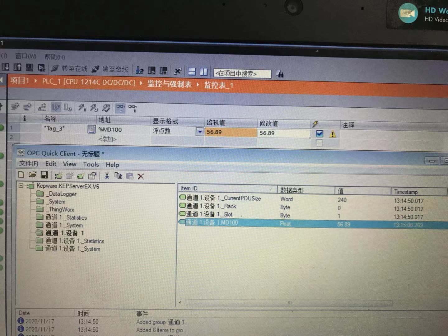

PLC的设置有问题吧,GET/PUT没打开
  • 下载积分:+1(旺金源) 真诚感谢!确实是PUT/GE ..
