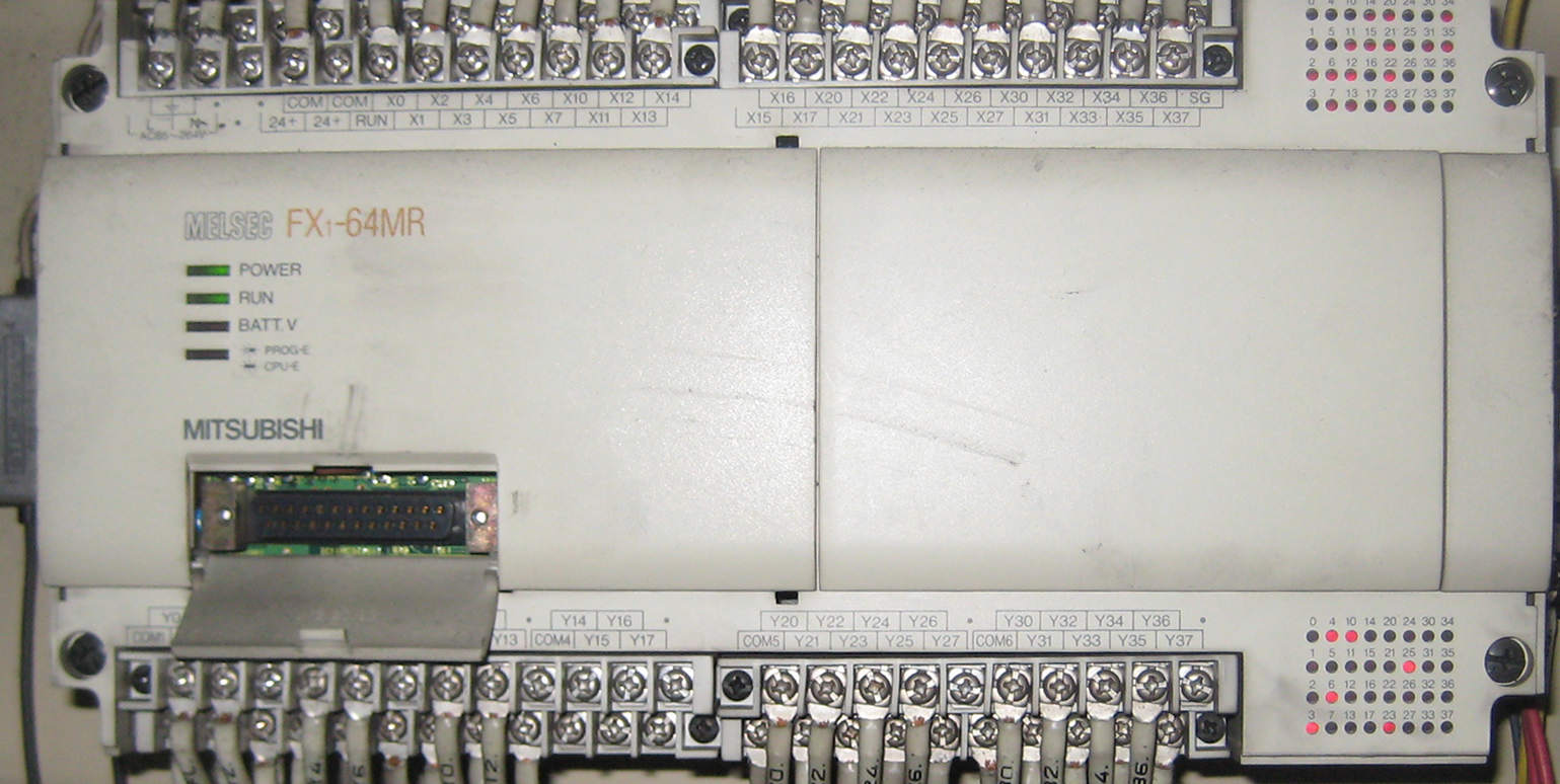

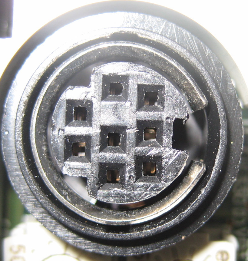

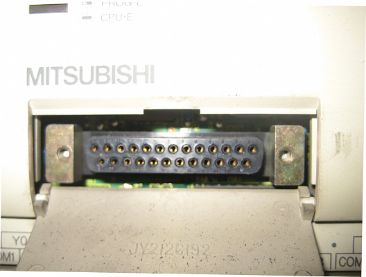

FX2N的PLC的接口是九孔的圆头,FX1的PLC的接口是DB25母头,你说的15针是电脑的VGA接口,接投影仪等的,根本不是串口。两码事
