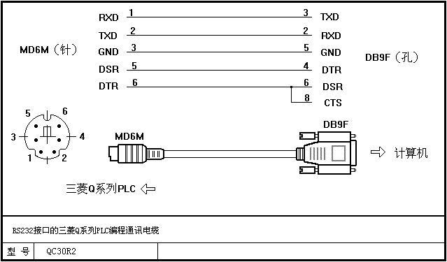

现有一台求MINAS-A4伺服,想总览参数,需要通过232通讯,有哪位大师知道这条通讯线怎么做么,谢谢

看插头形状,我估计和三菱的QC30R2的线一样的。
你可以试试

做好做,就是伺服驱动器端的插头有点贵
