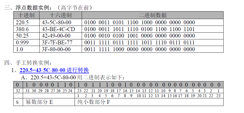

就是这样的

435C8000怎么解出来220.5 是这个意思吗

不是  我想知道有没有个指令转化  把435C8000  变成220.5

直接建个real变量就出来了啊

怎么操作啊,用 DINT_TO_REAL   还是FLTL 啊    这两个都不行啊 转化出来之后都是直接转化成10进制 然后加个.0

加我微信 我头像上面

    直接用 浮点数指令 去操作该地址不行吗?

    可以的   我终于明白啦
